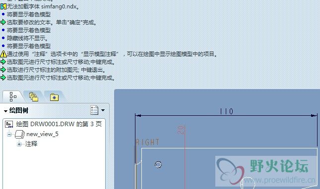

用显示模型注释命令显示出来的顔色不是黑色了,手动标注的没问题 。图上无法加载字体也不知道为什么

刷新,再生试一下。字体无法加载是因为指定的位置没有相关的字体。

之前的config 不小用让dtl配置覆盖了,没备份,后悔死。事实证明刷新可以解决了,不过之前是直接创建后就自动改顔色的,有哪个选项配置可以解决每次要点刷新的烦恼不?
