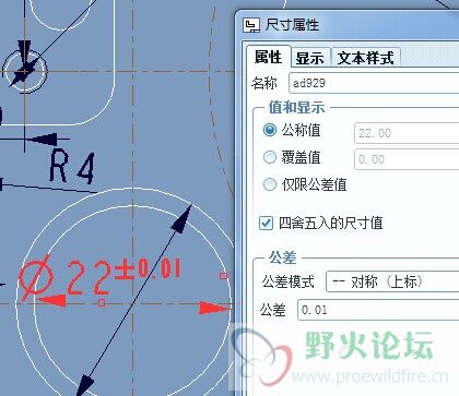

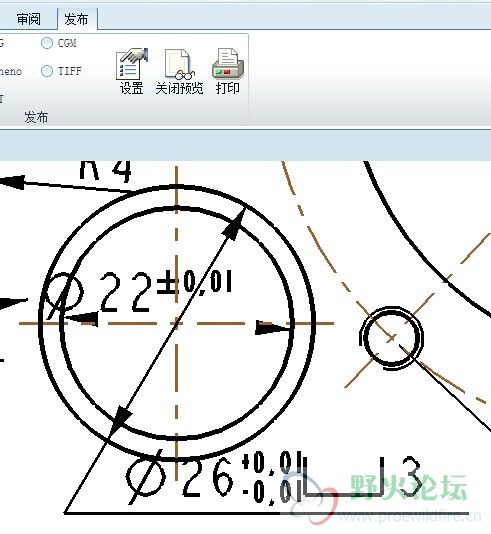

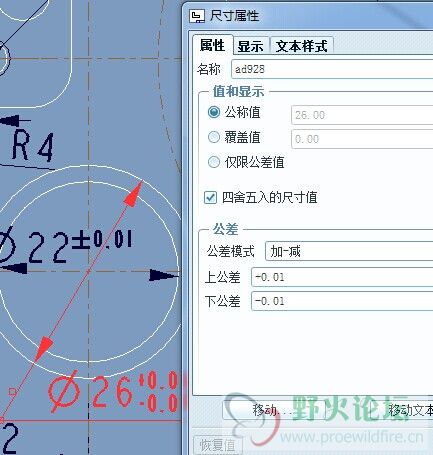

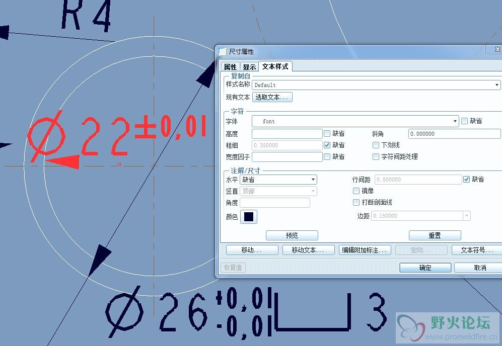

直径22用上标显示感觉+-符号显示才看得清,26那个+-符号打印出来是不是看不清了。有什么法子让公差(26)那个符号跟前者一样大小
三人行,必有我师焉!学习本该如此。
47499
发表于 2014-8-10 21:28 | 显示全部楼层
你那小公差怎么标上去的?
60
83
 楼主| 发表于 2014-8-10 22:28 | 显示全部楼层
野火 发表于 2014-8-10 21:28
你那小公差怎么标上去的?
这样

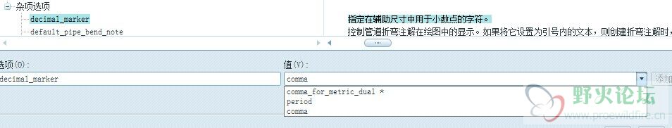

发表于 2014-8-11 08:37 | 显示全部楼层
打印看得清的,还有你的模板不怎么好,小数点是逗号,需要配置过
温故而知新
60
83
 楼主| 发表于 2014-8-11 09:04 | 显示全部楼层
还没吃那碗饭,谢谢师傅解惑。
哪个选项打印出来是小圆点的呢?
哪个选项打印出来是小圆点的呢?
三人行,必有我师焉!学习本该如此。
242
301
发表于 2014-8-11 15:45 | 显示全部楼层
师傅不敢当,遇到过别人的图纸像你这样子的是逗号,但我不知道哪里设置,还请求高手指点,你那个decimal_marker我没有这个配置选项,我用的是破衣5.0
温故而知新

47499
发表于 2014-8-11 21:15 | 显示全部楼层
你为什么要选 +-对称上标,而不选择 +-对称呢?
60
83
 楼主| 发表于 2014-8-12 03:15 | 显示全部楼层
引用作比较实际上我看的图纸没有用上标的
三人行,必有我师焉!学习本该如此。
