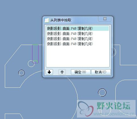

图档太大就不上传了,如图。还望指点迷津

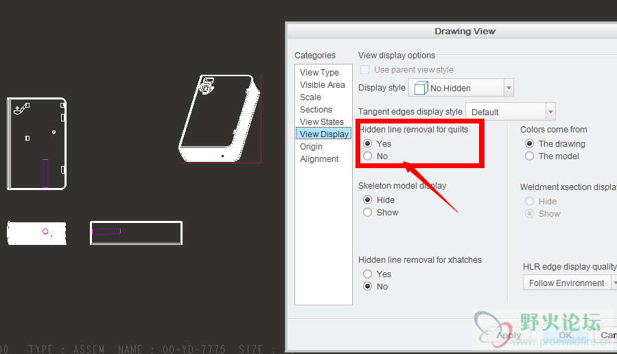

try this

3Q 这选项之前好像有点过,我回查模型,那是一个螺纹孔,穿过背面圆弧面,当时用了特征复制命令偏移了一个距离得到了另一个螺纹孔。就刚才重新做了那两个特征,回到工程图解决了
