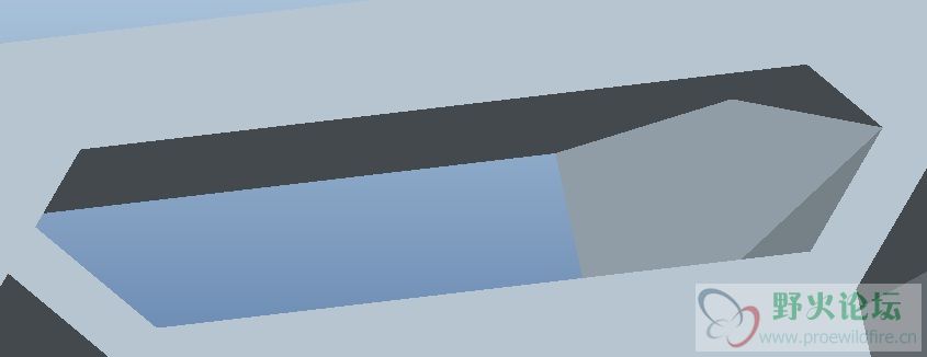

这个空心的形状怎么画,我用几个曲面合并后,实体化切除的,很麻烦。有什么简单点的方法吗?

发表于 2014-8-9 21:09 | 显示全部楼层
混合成曲面再实体化

 楼主| 发表于 2014-8-9 21:25 | 显示全部楼层
zjjzzg 发表于 2014-8-9 21:09
混合成曲面再实体化
这个曲面怎么混合啊?能通过边界混合工具一次混出来吗

发表于 2014-8-9 21:43 | 显示全部楼层
新建一个基准面,交线出来后混合填充都行

 楼主| 发表于 2014-8-9 22:19 | 显示全部楼层
zjjzzg 发表于 2014-8-9 21:43
新建一个基准面,交线出来后混合填充都行
有交线后怎么混合啊,我新手不是很懂啊。最好能发个prt我看看。

发表于 2014-8-10 11:34 | 显示全部楼层
我怎么觉得可以用拉伸再剪切可以实现

 楼主| 发表于 2014-8-10 17:23 | 显示全部楼层
乐乐199101 发表于 2014-8-10 11:34
我怎么觉得可以用拉伸再剪切可以实现
但是这样做好像步骤挺多的。我是先拉伸出一个六边形的曲面。然后通过六边形顶点与下面长方形的一条边做边界混合,生成一个曲面。通过这两个曲面合并完成一边。在另一边同样混合一个曲面后合并,做出面组,最后用实体化去除。步骤很多,做得挺慢的。

发表于 2014-8-10 18:02 | 显示全部楼层
拉伸 拉伸 再拉伸就行了!

 楼主| 发表于 2014-8-11 00:14 | 显示全部楼层
beyond20058 发表于 2014-8-10 18:02
拉伸 拉伸 再拉伸就行了!
求详细步骤,讲得太抽象了
