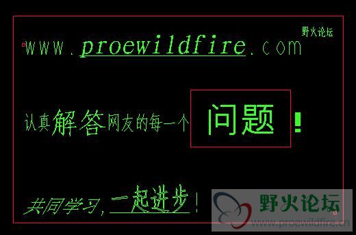

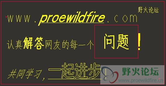

又来了哦!
这次叫注释练习之乱七八糟, 用得很少,也比较特殊和另类
proe的注释里可以单独设置某些字和符号的样式(字体、大小、下划线、斜角等)
需要一定技巧哦!
要求和以前一样,
全部用注释写出,是一个注释整体
做好后,点红(框选全部),截图上传
做出一个图加威望1,两个图加威望2
图1中问题有外框,也是注释里的一部分
[ 本帖最后由 31358302 于 2008-10-9 21:53 编辑 ]

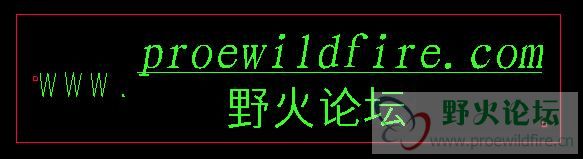

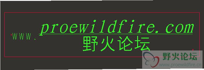

关键步骤:
这一题要做的是将一行分割成几段,对每一段都可以单独选中并可以对其文本样式进行编辑。
方法是{1:text}就可以将text单独分离出来,就可以选中text,注意前面的1只是个流水号,是可以任意的,1后面是冒号“:”
图1的输入方法是:
由于两头已单独分离,所以中间那一段就自然分离出来的,不用再加大括号等分隔符。
写完之后,单独选择相应的字段编辑文本样式,改字体、大小、斜角等。
图2的输入方法是:
写完之后,单独选择相应的字段编辑文本样式,改字体、大小、斜角、下划线等
有关PROE注释使用教程已出
http://www.proewildfire.cn/forum.php?mod=viewthread&tid=12728&extra=page%3D1%26amp%3Bfilter%3D0%26amp%3Borderby%3Dlastpost%26amp%3Bascdesc%3DDESC
[ 本帖最后由 31358302 于 2008-10-9 21:51 编辑 ]

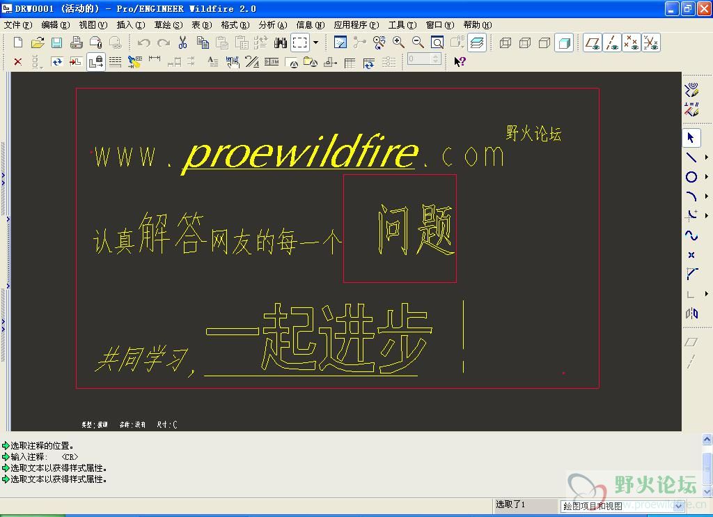

发表于 2008-9-27 00:22 | 显示全部楼层
哎,不行,近来神经衰弱,老睡不着觉,还是爬起来做一个吧:

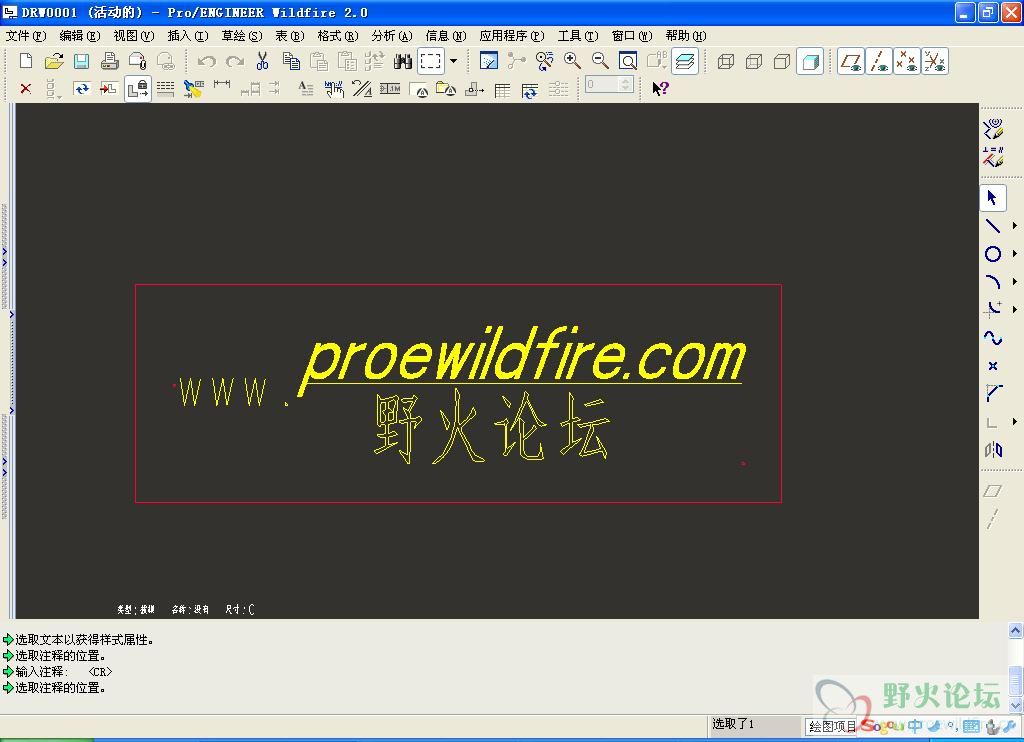

发表于 2008-9-27 09:36 | 显示全部楼层
练习1,请指教,谢谢
