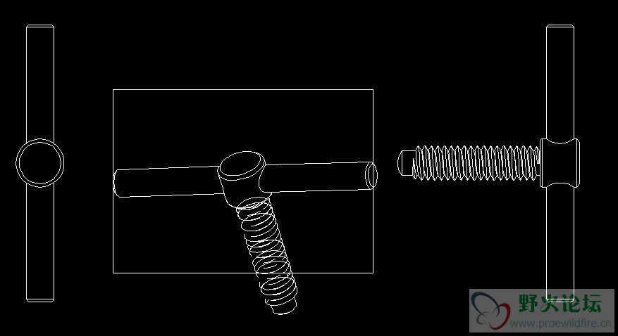

[已解决] PRE4.0 工程图 DWG导出到CAD 螺纹明显缺陷很大 怎么解决 求大神指教 谢谢

如图 在导到CAD里面 打开 螺纹明显缺陷

发表于 2014-8-9 15:14 | 显示全部楼层
小哥,螺纹在工程图不是这样表示的。对于外螺纹,用粗实线 直线表示大径,细实直线表示小径

发表于 2014-8-9 15:17 | 显示全部楼层
画的不错。只是螺纹在工程图里应该用修饰螺纹

 楼主| 发表于 2014-8-9 15:38 | 显示全部楼层
不是这样的 我要的是一个立体图 就像中间那个 但是其他的我都做出来了 就偏偏这个一直有缺损

发表于 2014-8-9 15:45 | 显示全部楼层
你把prt文件传来。我帮你转
