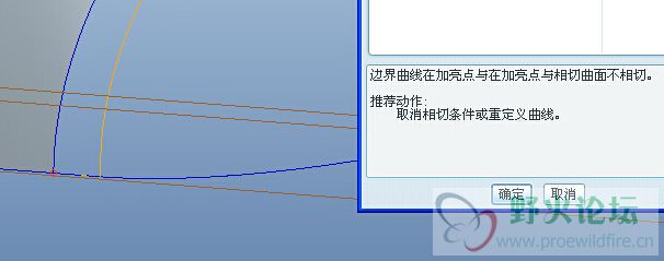

请问 我这里的曲线明明是相切的 为什么它提示不相切 并且不完成边界面操作。
像这样的问题 我是该重新作线么  还是 怎么办  请指教  谢谢

你确信已经是曲线与曲面相切了,而不是曲线与曲线相切?

不用重新作线,直接添加相切约束。

类似的情况 出现了许多  利用的线已经是相切了 但就是不相切

等有时间时 还是上个prt 吧
