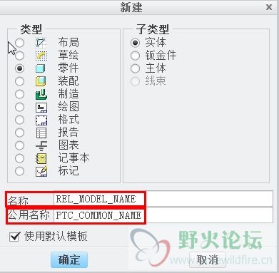

比如创建一个门板模型,怎么让门板这词自动写入参数啊
发表于 2014-8-8 10:03 | 显示全部楼层
这个名称本来就是个参数.
 楼主| 发表于 2014-8-8 10:09 | 显示全部楼层
那为什么我工程图里面改怎么写啊(重复区域怎么定义让他出来)请回复谢谢

发表于 2014-8-8 11:16 | 显示全部楼层
系统内嵌的参数,直接调用即可

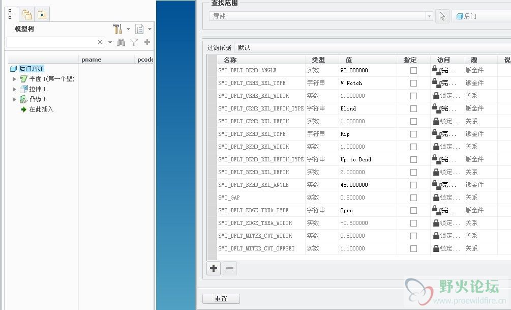

如果是新建模型,可以选择自己的钣金的模板,建立的模板应该有你需要的参数;如果是别人那拿来的模型,没有你需要的参数,可以建立个快捷键,一次性把参数建立起来,同时可以建立关系;如果是有一部分参数有,那就得先把这部分参数先删掉,再用快捷键建立。配合更改单位和更改材料的快捷键,可以几秒钟把别人建的文件变成你自己的文件。
