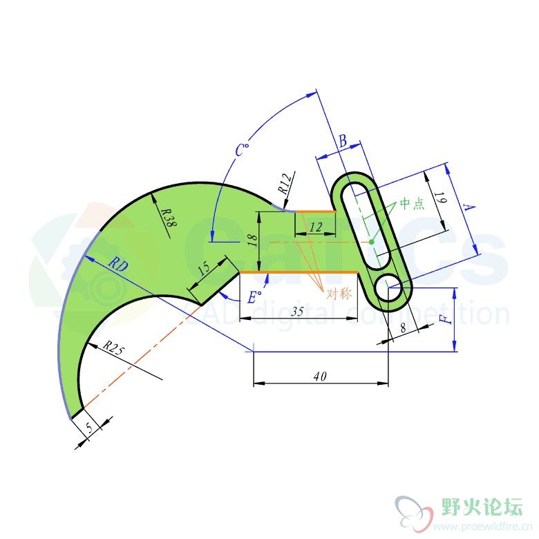

题目简介:
题目:参照图绘制草图,注意其中的水平、相切、同心、对称等几何关系。
参数:A=29, B=14, C=70, D=58, E=139, F=19
问题:草图上色区域的面积是多少?
草图上色区域的面积是多少?
此题比较简单,完成者加权限100上传prt,视完成情况给予金钱或威望奖励,版本请使用CREO2.0以下,不加权限不给奖励

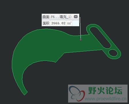

发表于 2014-8-8 09:48 | 显示全部楼层
来了来了,沙发!感谢版主出题~~
prt0001.prt.rar
44.81 KB, 阅读权限: 100, 下载次数: 2
1051083108 + 1

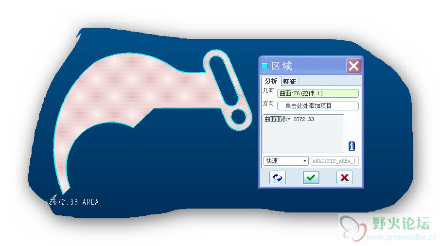

发表于 2014-8-8 09:50 | 显示全部楼层
练习_15
练习_15.prt.rar (124.57 KB, 下载次数: 1)
参与人数 1金钱 +2 收起 理由
1051083108 + 2 结果错误

发表于 2014-8-8 09:52 | 显示全部楼层
我在画的时候R38和R25那里其实觉得有点缺少数据
温故而知新

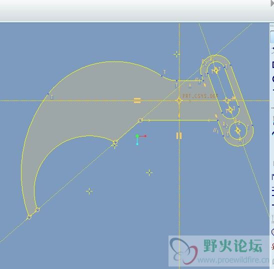

发表于 2014-8-8 11:26 | 显示全部楼层
无标题2.png 尺寸来回变,不知道怎么搞才好
参与人数 1金钱 +4 收起 理由
1051083108 + 4 有误

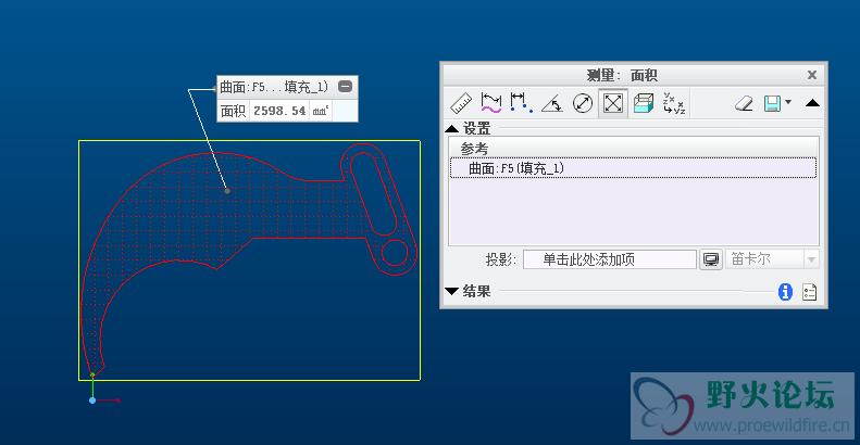

228
346
发表于 2014-8-8 11:32 | 显示全部楼层
R38 错弄成 R32, 导致结果误差......
Grand Thumbs
