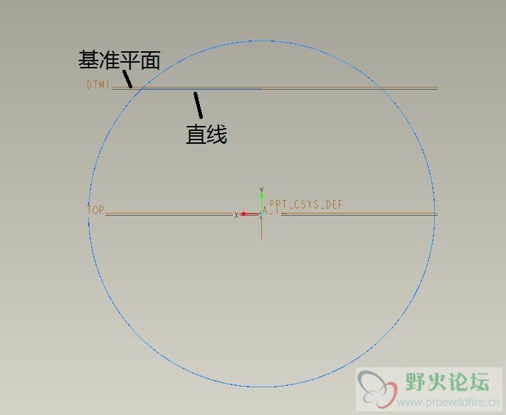

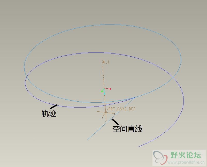

求助,下面是一条空间直线,是在TOP平面偏移一定距离的基准平面上草绘的,如图1是俯视图。
这一直线沿图2所示的轨迹扫描,轨迹是螺旋线,保证直线与轨迹的相对位置不变,该怎么画呢?
图1
图1
请教各位高手,多多发言

发表于 2014-8-8 10:37 | 显示全部楼层
你要的是螺旋曲面?

发表于 2014-8-8 11:02 | 显示全部楼层
可以直接用修饰命令
 楼主| 发表于 2014-8-8 15:38 | 显示全部楼层
bridge6021 发表于 2014-8-8 10:37
你要的是螺旋曲面?
就是那条直线沿螺旋线扫出来的曲面,主要是空间直线与螺旋轨迹的相对位置要保持不变,可变剖面扫描里只有垂直与轨迹这么一说,没有保持初始相对位置这种关系。
乐乐199101 发表于 2014-8-8 11:02
可以直接用修饰命令
修饰命令?请问能具体说一下吗?怎么操作?谢谢。
99
125
发表于 2014-8-9 16:09 | 显示全部楼层
插入,修饰,螺纹
