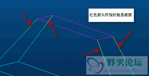

发表于 2008-9-26 22:07 | 显示全部楼层
零件有破面

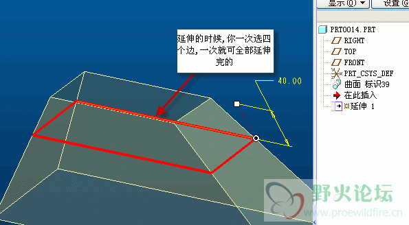

发表于 2008-9-26 22:11 | 显示全部楼层
你在第一步延伸就做错了,应四条边一起延伸,不要分开几次

 楼主| 发表于 2008-9-26 22:18 | 显示全部楼层
这次我选了四个边一起延伸了,但是又无法补面了,因为我不能在四条边线上建立基准平面话草图以填充。

 楼主| 发表于 2008-9-26 22:23 | 显示全部楼层
这个是四边同时延伸但不会填充的。
