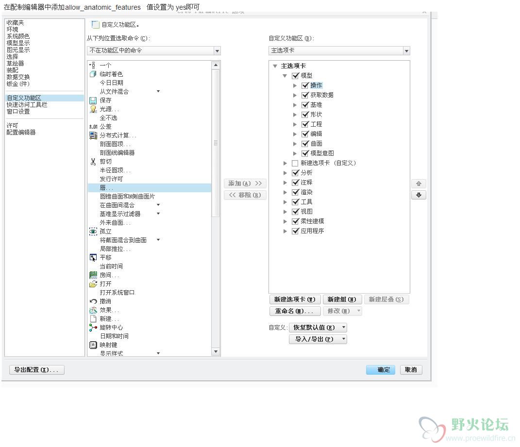

为什么我的Creo 2.0版本的高级命令调用不出来呢?
调用选不了
调用选不了

CREO中耳、唇等命令在哪里啊!!!
http://www.proewildfire.cn/thread-79094-1-1.html

 楼主| 发表于 2014-8-8 09:33 | 显示全部楼层
点击完之后添加跟移除这两个命令都是灰色的!无法点击

发表于 2014-8-8 22:53 | 显示全部楼层
右边新建选项卡

 楼主| 发表于 2014-8-11 17:44 | 显示全部楼层
呜呜  小的不才 还是不行

发表于 2014-8-11 21:05 | 显示全部楼层
我的可以

 楼主| 发表于 2014-8-15 09:49 | 显示全部楼层
可能是我用的版本漏洞吧
