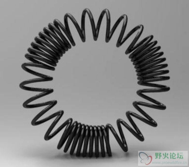

686
911
发表于 2014-8-7 16:30 | 显示全部楼层
先画竖直的变距弹簧后,再环形折弯

 楼主| 发表于 2014-8-7 16:32 | 显示全部楼层
谢谢你,再问下,用VSS怎么做
发表于 2014-8-7 16:34 | 显示全部楼层
这个轨迹线好难啊,可能需要轨迹方程来作轨迹曲线把。

发表于 2014-8-7 16:36 | 显示全部楼层
zjjzzg 发表于 2014-8-7 16:30
先画竖直的变距弹簧后,再环形折弯
折弯不了的

 楼主| 发表于 2014-8-7 16:38 | 显示全部楼层
我是想用图形控制来做,但是不知道是图形控制的问题,还是VSS的问题,就是出不来

发表于 2014-8-7 17:04 | 显示全部楼层
画了一个
123.rar (1.89 MB, 下载次数: 101, 售价: 8 金钱)

发表于 2014-8-7 17:25 | 显示全部楼层
zjjzzg 发表于 2014-8-7 17:20
谢谢指导,学习了。我还以为可以折弯呢
我没有上传源文件,这个stp的应该看了就懂了吧!分部分创建
