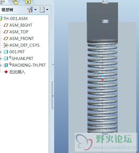

原来两端切齐的弹簧,挠性操作后一端双恢复原状?

发表于 2014-8-7 13:57 | 显示全部楼层
因为你的切除面没有跟着挠性变化

 楼主| 发表于 2014-8-7 14:06 | 显示全部楼层
但只是只出现了一端变回原样,另一端还是切齐的?
切除面怎样挠性变化?

发表于 2014-8-7 15:24 | 显示全部楼层
为什么一定要用平面?你要的效果只是变长变短,直接用螺旋扫描的轨迹长度控制扰性就可以,顶多有点干涉。

发表于 2014-8-7 16:16 | 显示全部楼层
看论坛有的
http://www.proewildfire.cn/thread-115195-1-1.html(出处:野火论坛)
