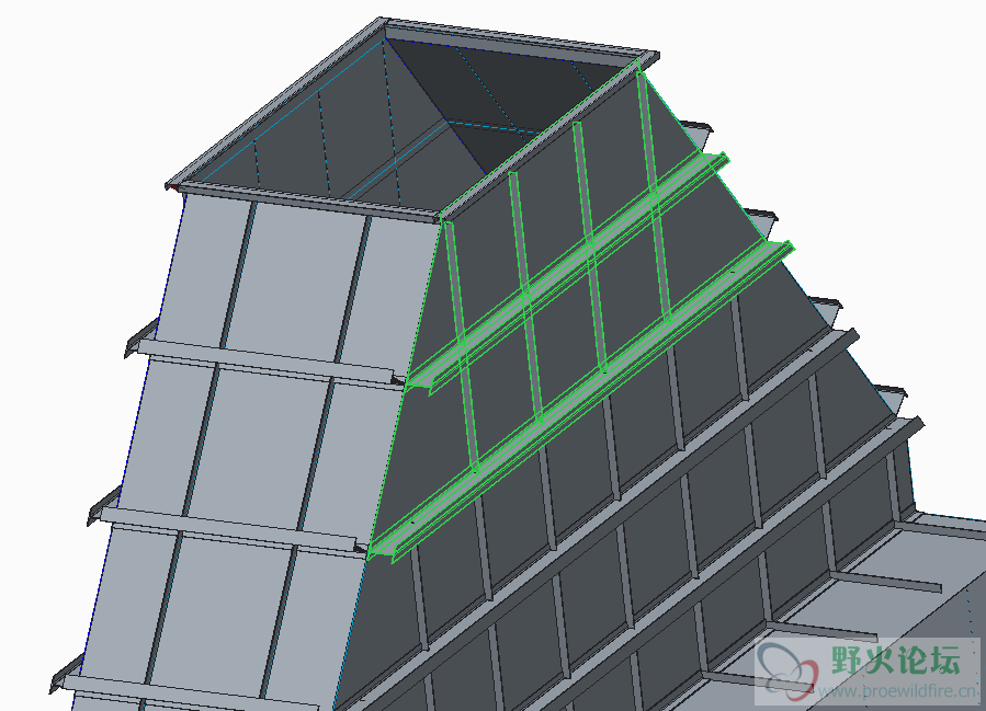

如图所示,用Creo 框架功能做出来的模型,怎么出图中选择的部分工程图啊,求大神解救!

将组件其他不要的隐藏应该就可以了

方法有点笨,如果没有更好的办法的话,就只能这样做了。

或者把要的部分单独做个组件了

作图过程中你就应该想好哪些作为一个组件,在afx中用项目子组件的方式做成一个组件。现在嘛你只能把你要组在一起的零件在模型树上都点上,然后右键》移动到新装配。这样可以搞定,但他们参照的线什么的还留在母组件下,不过也无所谓了,心理有点不爽而已,对实际应用完全无影响。
