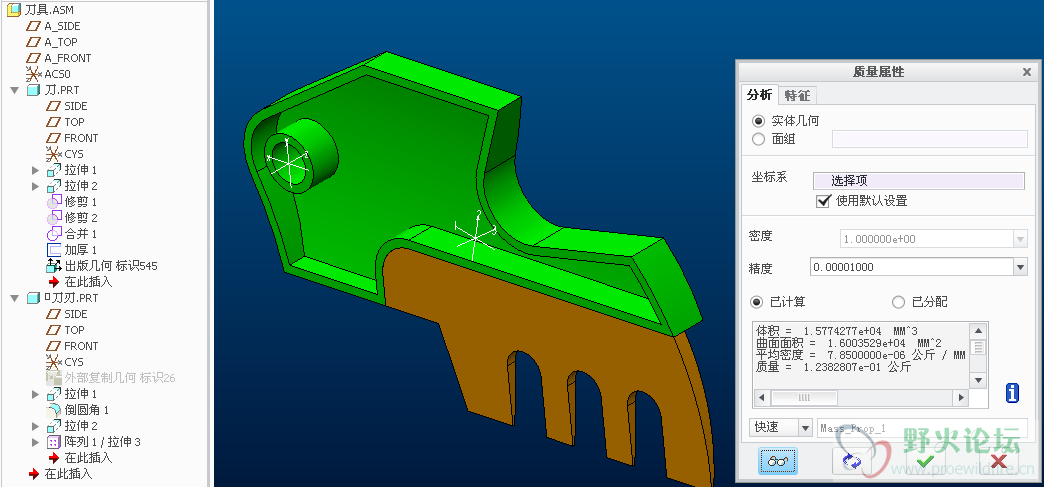

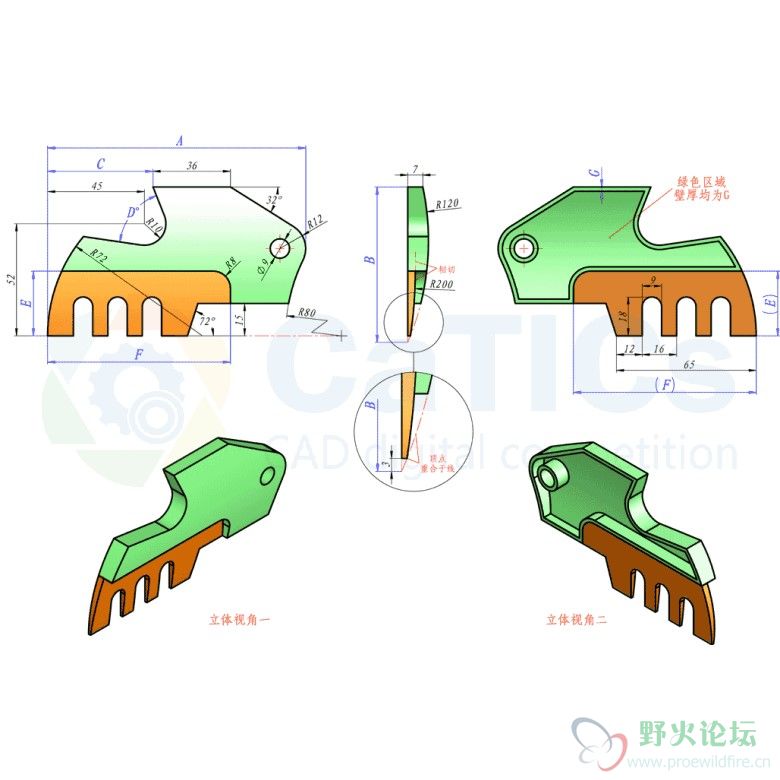

题目:参照图构建零件模型,注意其中的绿色部分的壁厚均为G。注意其中的相切、阵列、同心等关系。
参数:A=120, B=72, C=49, D=60, E=30, F=85, G=2
问题:模型的体积是多少?
完成者加权限100上传prt,视完成情况给予金钱或威望奖励,版本请使用CREO2.0以下,不加权限不给奖励
此题结束

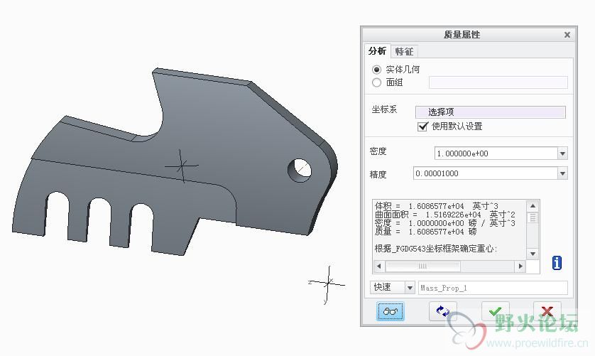

发表于 2014-8-7 10:39 | 显示全部楼层
做了个装配件
练习14.rar (231.56 KB, 下载次数: 0)
1051083108 + 1 放你一马,题目要求构建零件模型

发表于 2014-8-7 11:37 | 显示全部楼层
版主,你的零件一个平面上2种颜色怎么弄的,请教下!

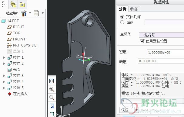

发表于 2014-8-7 12:11 | 显示全部楼层
14.prt.rar (185.03 KB, 下载次数: 0)
参与人数 1金钱 +4 收起 理由
1051083108 + 4 误差太大

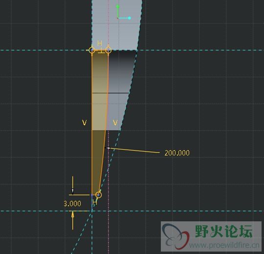

发表于 2014-8-7 13:17 | 显示全部楼层
重新检查了下尺寸,这点3mm漏了……

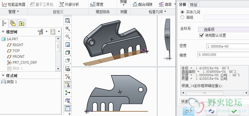

发表于 2014-8-7 15:09 | 显示全部楼层
1.7286510e+04。参与下
