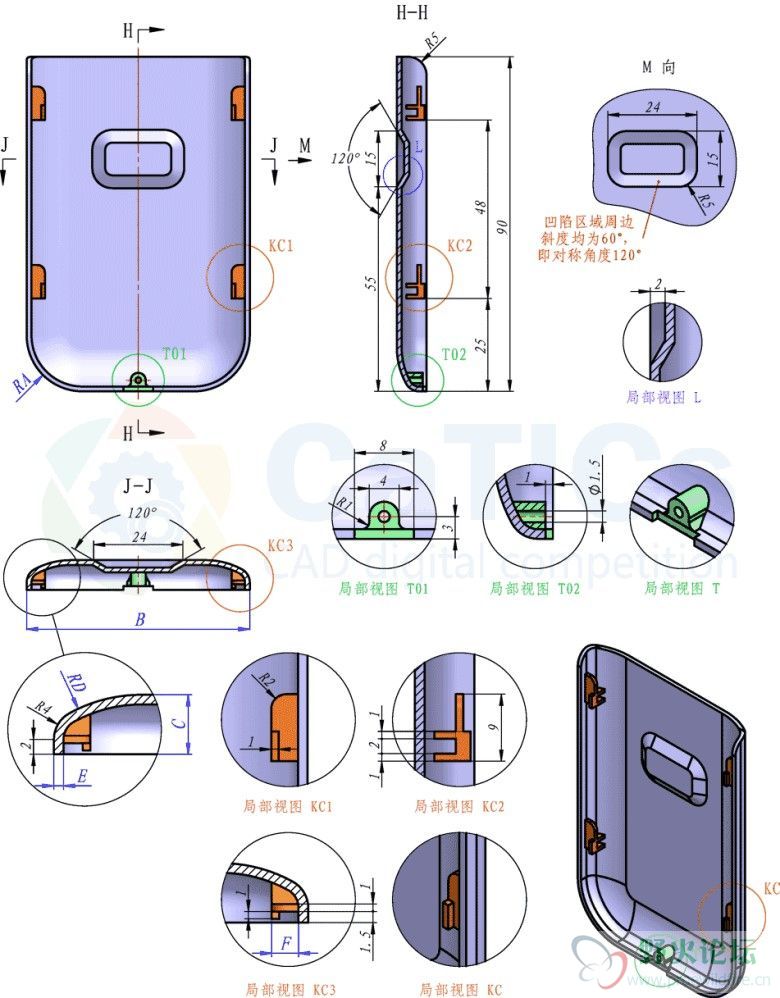

题目简介:
题目:请参照图构建零件模型,注意其中的水平、对称、同心等几何关系。
参数:A=15, B=60, C=8, D=20, E=1.3, F=3.6
问题:模型体积为多少?
完成者加权限100上传prt,视完成情况给予金钱或威望奖励,版本请使用CREO2.0以下,不加权限不给奖励

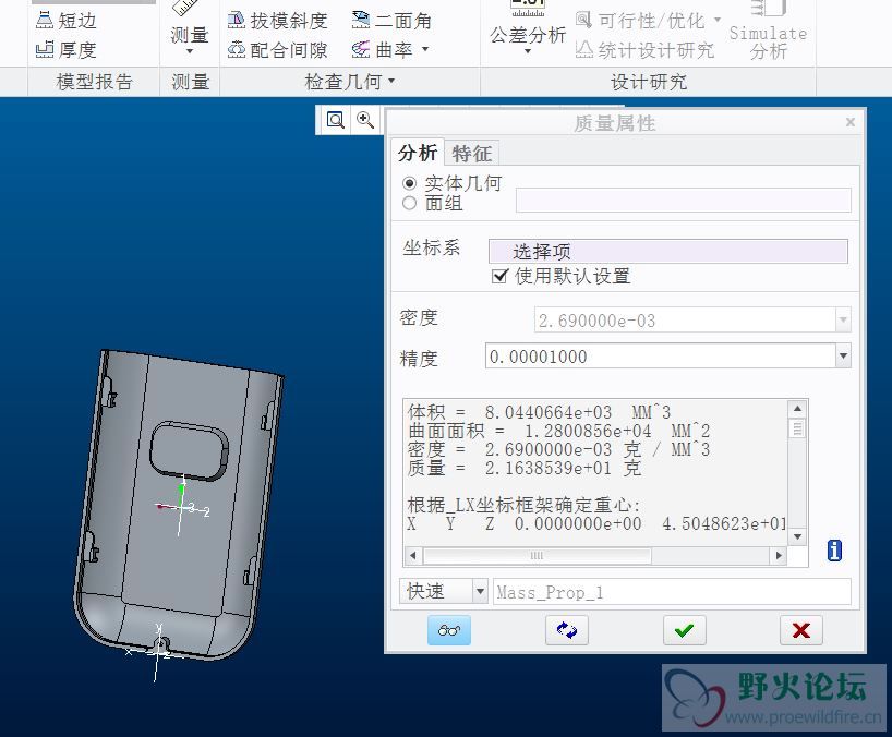

发表于 2014-8-7 11:09 | 显示全部楼层
曲面的质量不知道自己做的怎么样
lx.prt.rar (74.28 KB, 下载次数: 1)
参与人数 1金钱 +8 收起 理由
1051083108 + 8 这个误差实在是不能接受啊,检查一下吧

发表于 2014-8-7 11:23 | 显示全部楼层
085304229 发表于 2014-8-7 11:09
曲面的质量不知道自己做的怎么样
曲面看来做错了,

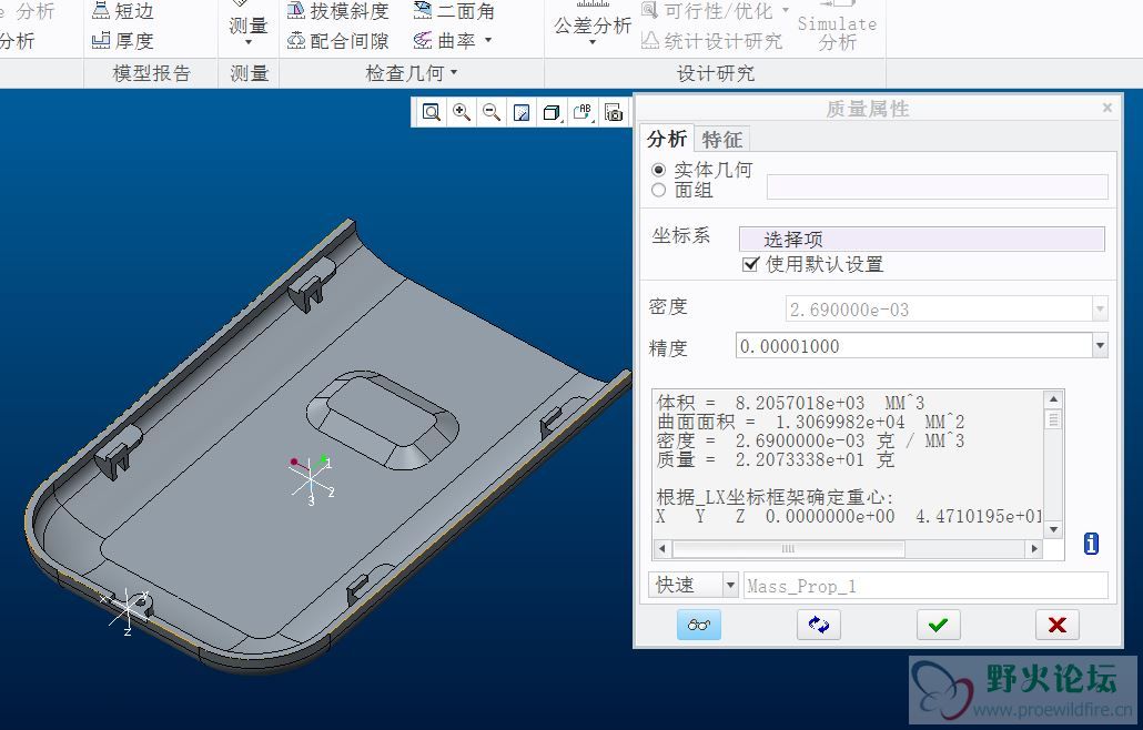

发表于 2014-8-7 12:34 | 显示全部楼层
为了和版主的效果一样,拉伸10多做了1个曲面  这样看起来一致了,有点强迫症
练习13.rar (229.31 KB, 下载次数: 0)
1051083108 + 1

发表于 2014-8-7 13:01 | 显示全部楼层
这次是不是对了

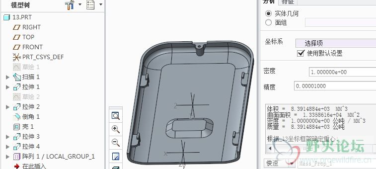

发表于 2014-8-7 20:21 | 显示全部楼层
13.prt.rar
49.14 KB, 阅读权限: 100, 下载次数: 1
参与人数 1威望 +1 金钱 +6 收起 理由
1051083108 + 1 + 6 目前为止最精确的结果
