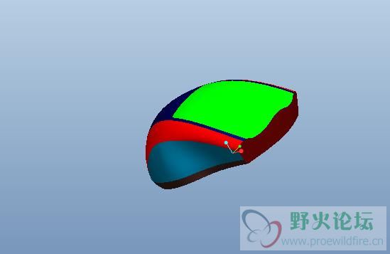

最近在学鼠标拆件,有点麻烦。为什么鼠标造型的时候感觉挺像的但拆件时有的面根本抽不了壳?还有这个拆件的概念有点模糊,所有产品都要拆件吗?拆件的应用一般在哪些情况?

一般拆件都是有原因的,1,制造方便,好成型,模具好做,便宜。2,分色方便,可以单独注塑不同颜色。3,满足实际结构的要求,如装配电路板,活动件等。如果能不拆件,一次都做出来,那当然最好了。

谢谢啊!略懂一点点
