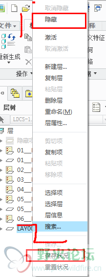

零件中有些曲线,曲面特征设置成隐藏了,保存关闭。但是下次打开的时候,发现这些隐藏的特征都是显示的。没有保存我上次隐藏的效果。不知道为什么?求解答

在层里保存一下,就可以了!

进入层,选中,右击,先点“隐藏”,再选中层,右击。点“保存状态”。这样操作后再保存。下次打开的时候就不会出现你现在的这种情况了。

要保存层状态才行,模型树里切换到层显示,保存状态

谢谢大家的解答。图文结合就是好
