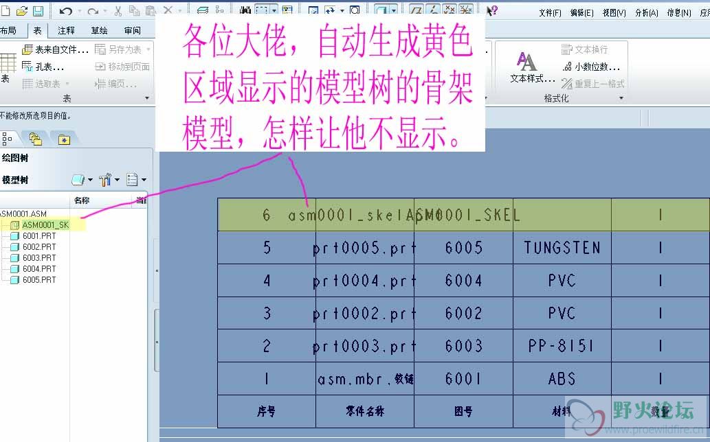

[求助] proe自动生成bom表怎样让骨架模型不显示出来
66
发表于 2014-8-6 15:57 | 显示全部楼层 |阅读模式
2.jpg       proe自动生成bom表怎样让骨架模型不显示出来

发表于 2014-8-6 16:10 | 显示全部楼层
设置重复区域 过滤器
323
346
发表于 2014-8-6 20:51 | 显示全部楼层
你用过滤器(在重复区域)
