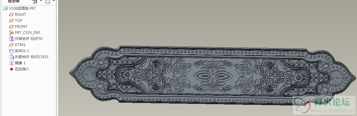

1.把不要的切了,注意看好重合部分
2.导出实体,用组件打开,这时未连接的部分就是一个单一的零件,
3.在组件里重新装配,连在一起,导出实体,
4.用零件打开刚才导出的组件,这个时候应该就是一个单一的零件……
但是 参数关系 全部丢失……

 楼主| 发表于 2014-8-6 14:14 | 显示全部楼层
:victory: 谢谢7楼的大神,我已经做出来了 步骤好简单啊,省了不少事,野火大神多啊

 楼主| 发表于 2014-8-6 14:18 | 显示全部楼层
凄月★狼魂← 发表于 2014-8-6 14:07
1.把不要的切了,注意看好重合部分
3.在 ...
你这个方法我一早就想到了,我觉得这做出来就是个组件了,虽然也能出图纸,但是我觉得还是有“零件”型的方法,7楼一说我就试了下,现在会了,感觉自己萌萌哒

发表于 2014-8-6 14:24 | 显示全部楼层
nbavcba2 发表于 2014-8-6 14:18
你这个方法我一早就想到了,我觉得这做出来就是个组件了,虽然也能出图纸,但是我觉得还是有“零件”型的 ...
注意第四步,组件再导出一次,用零件打开,就是一个一个完整的零件……
我自己都用过,我会乱说……复制,继承也能做,就是最终零件大小的问题……
算了,做出来就行,方法随意……

 楼主| 发表于 2014-8-6 14:27 | 显示全部楼层
我自己都用过,我会乱说……复制 ...
对啊,组件导出成零件,我怎么就没想到,你真是个人才啊。
