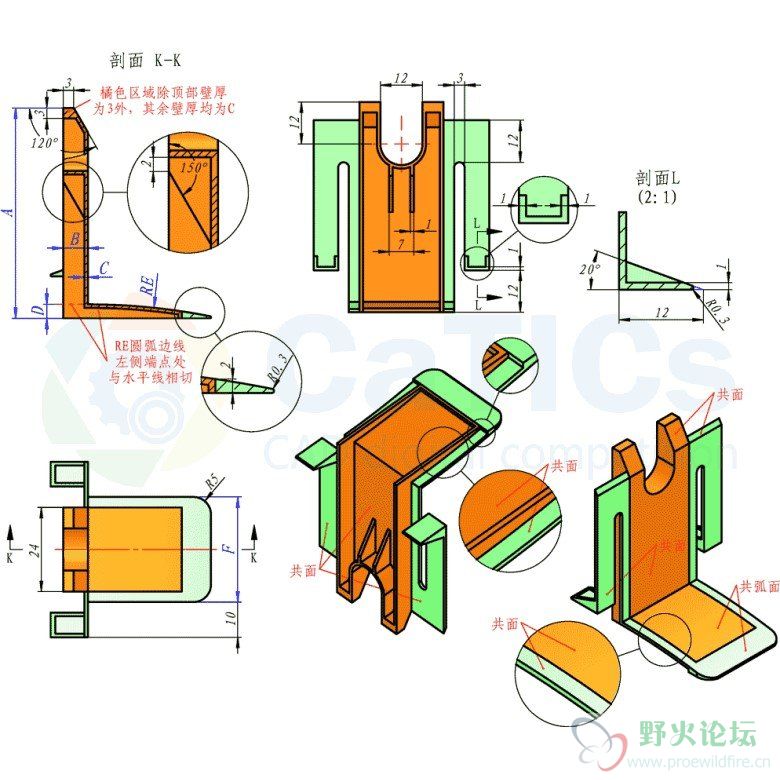

题目简介:
题目:请参照图构建三维模型,主要其中不同颜色只表示模型中的不同区域,并非装配。
注意其中的对称、相切、共面等几何关系。
参数:A=60 B=7 C=1 D=4 E=180 F=30
问题:模型的体积是多少?
完成者加权限100上传prt,视完成情况给予金钱或威望奖励,版本请使用CREO2.0以下不加权限不给奖励

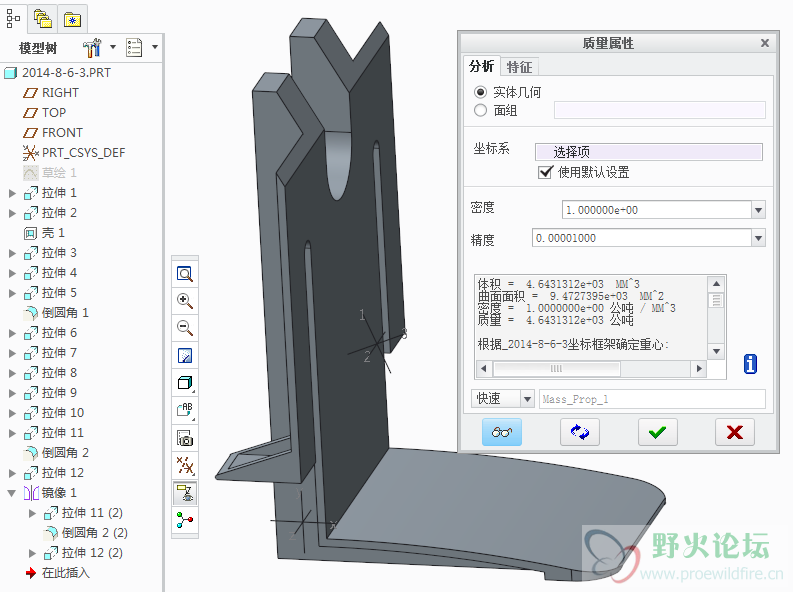

发表于 2014-8-7 09:30 | 显示全部楼层
练习_12
练习_12.prt.rar (111.18 KB, 下载次数: 1)
1051083108 + 1 你做的图步骤都很繁琐啊,加油

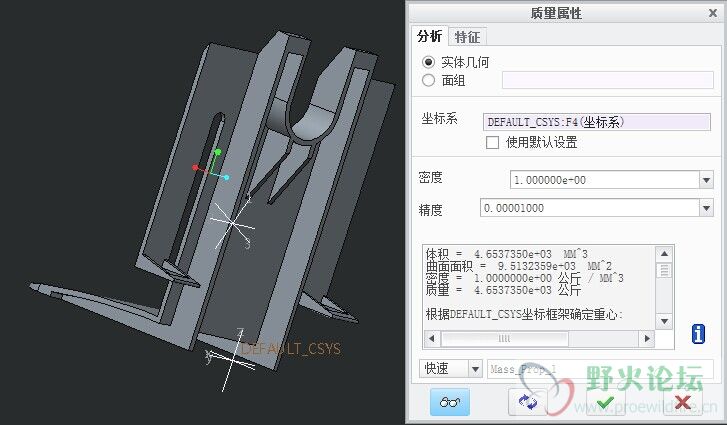

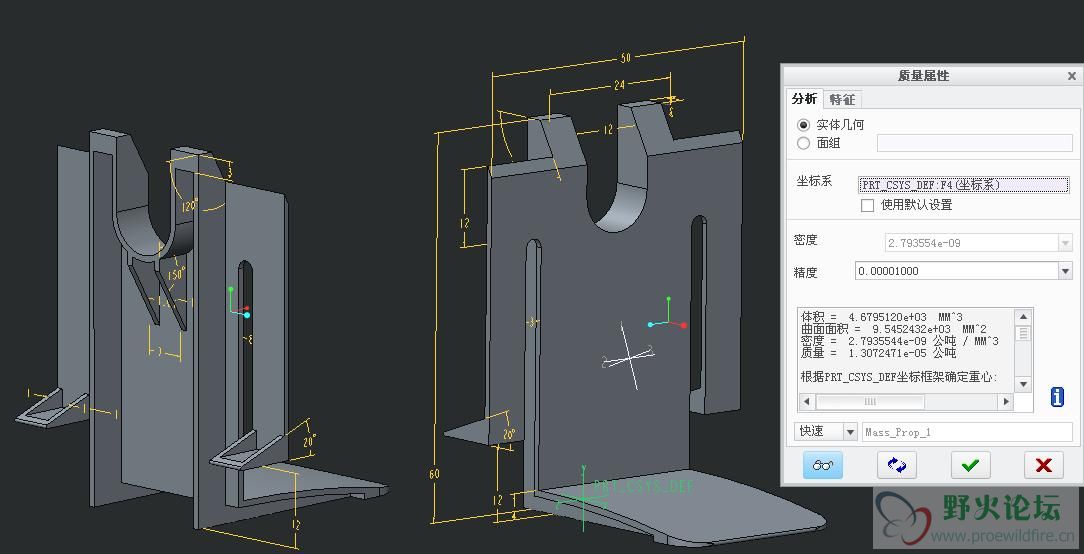

野火练习12.JPG 野火练习12.prt.rar (49.43 KB, 下载次数: 0)
1051083108 + 1

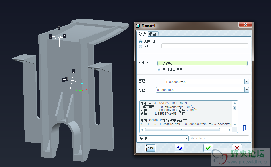

不知道误差可以接受不,实在检查不出来哪里有问题了,也许步骤麻烦!楼主批教....
prt00012.prt.rar

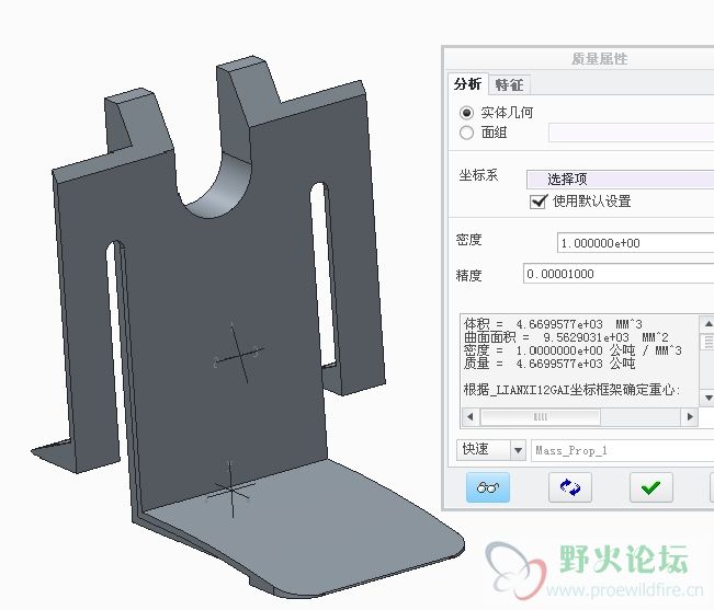

creo2.0做的
lianxi12gai.prt.rar
