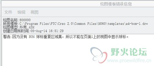

QQ图片20140805165221.jpg 这个是什么问题?图中BOM表已生成了,但无法标注球标.

系统提示  “没有重复区域” ,那你的BOM 是怎么生成的 ?
贴一个你的BOM 图

你的零件表呢?没有零件表怎么生成BOM球标!

有生成零件表,也有重复区域。问题已经解决了,原来是做工程图模板时先做的标题栏表格,所以系统默认了先做的这个表格为球标生成区域,导致后面做的零件明细重复区域没有BOM球标区域,所以造成了上面的问题。
