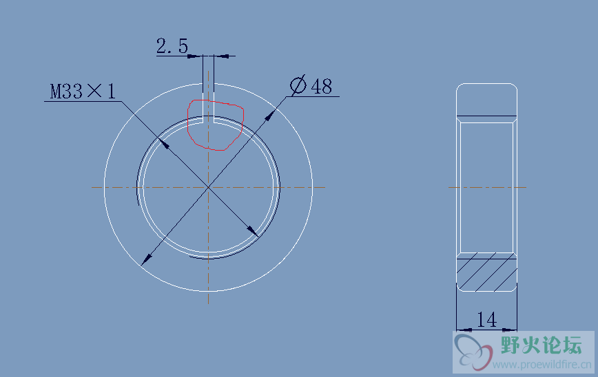

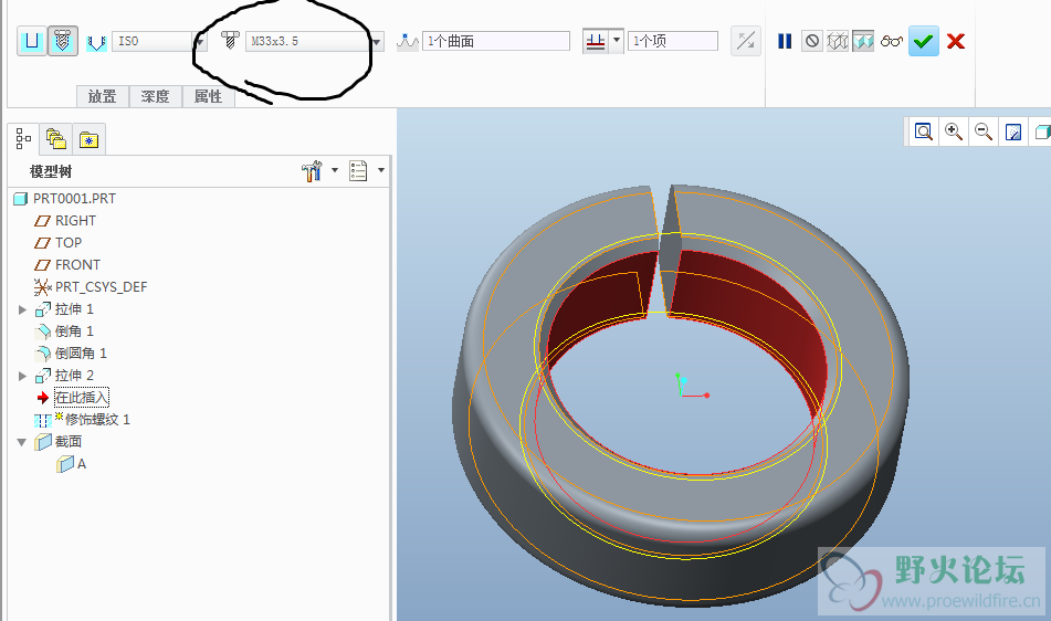

各位:这里我要打个M33×1的内螺纹,但是creo里面只有M33×3.5
          如果我要弄成M33×1怎么实现?
另外在工程图里面,由于我这个零件中间断开了,那么螺纹修饰的线段在此处要不要分开?
如果要分开怎么实现?
我目前只能在CAD里面断开
希望各位不吝赐教,谢谢!

1、M33*1  可以先打底孔,然后用螺纹修饰来表示;
2、第二个我觉得不太可能实现,螺纹表示是从配置里修改的,配置里好像没有你这种情况。你可以用草绘来表示,删除,然后选择与图元相关,但是这样太烦了。实在不行你就转成CAD修改,保存的话也可以转成PDF。
