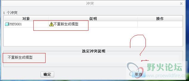

各位老师好!
我建模完成后,点文件-保存。总是会弹出这样的窗口,其中有这样的提示 不重新生成模型
请问怎么回事啊?
谢谢

发表于 2014-8-7 14:06 | 显示全部楼层
我的也这样,可能是设置里没设自动更新吧!

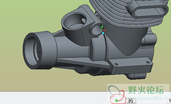

发表于 2014-8-10 13:43 | 显示全部楼层
如果保存时,状态指示灯为黄色,就会提示:不重新生成模型 。
当出现这种情况时,重生一下模型再保存就不会出现提示啦!
希望我的回答对你有所帮助!
