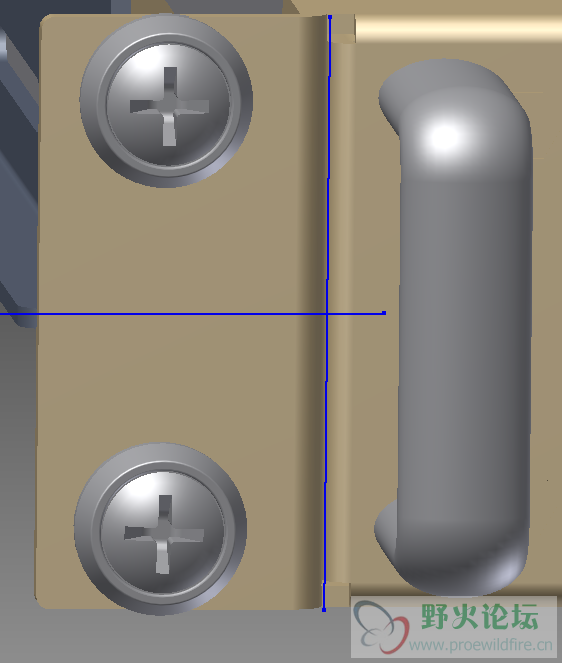

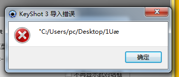

RT  我是用INVENTOR 画的图 组装好后 导入 出现如图1
然后我果断用另存为副本为IGES格式
结果.....
  我的原图是这样(图2)
导入以后变成了这样(图3)
我的小把手没有了,而且在拐角出现了破面  我实在是不知道因为什么..求大神

 楼主| 发表于 2014-8-5 11:34 | 显示全部楼层
问题解决了,我把文件导入格式改为STP就可以了
  以后大家如果发生类似情况 多试试几个格式吧-.-

发表于 2014-8-5 15:03 | 显示全部楼层
是不是用的keyshot3,导入有破面,3好像会滤掉.4.0的没问题

发表于 2014-8-5 16:15 | 显示全部楼层
果断升级到keyshot4
