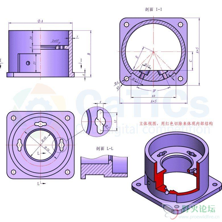

题目简介:
题目:参照图构建零件模型,注意其中的同心、对称、阵列等关系。
参数:A=85, B=62, C=25, D=50, E=32
问题:该模型体积为多少?

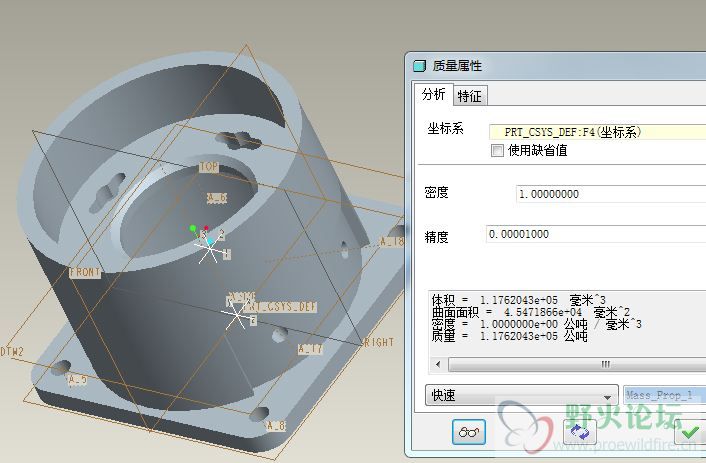

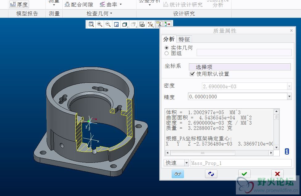

发表于 2014-8-5 10:33 | 显示全部楼层
看图很重要
pa.prt.rar (65.89 KB, 下载次数: 0)
参与人数 1金钱 +2 收起 理由
1051083108 + 2 好大的误差,肯定有错误了

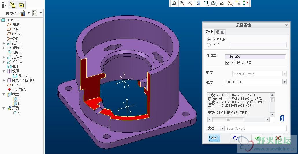

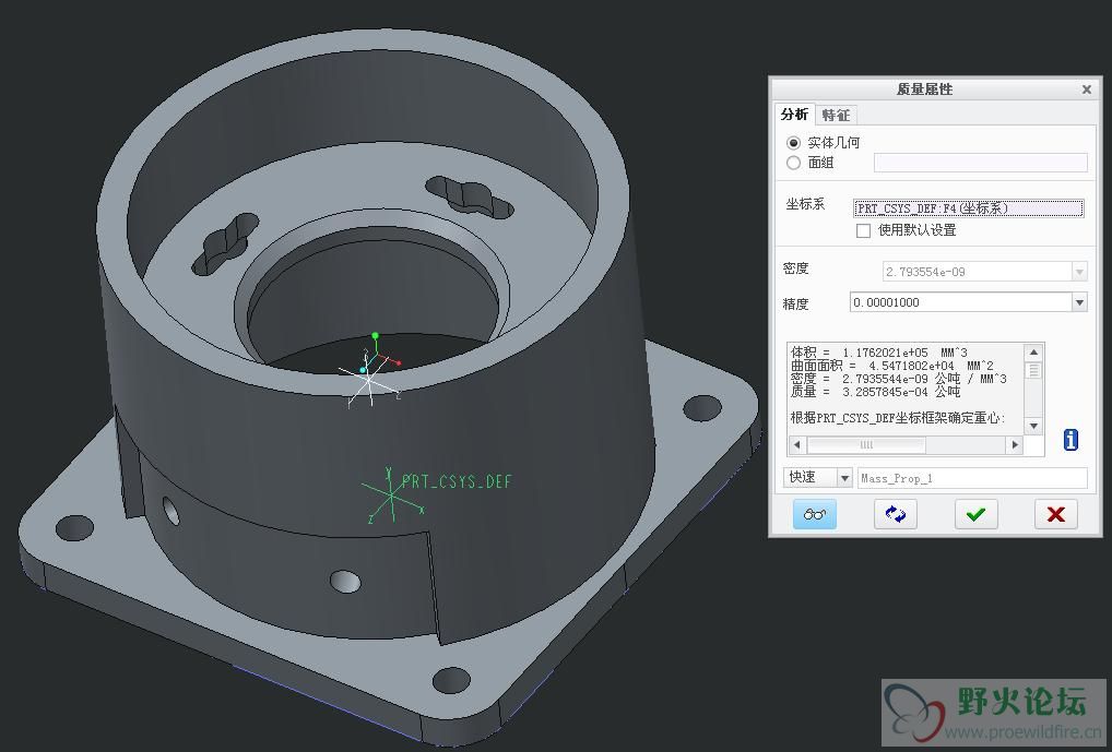

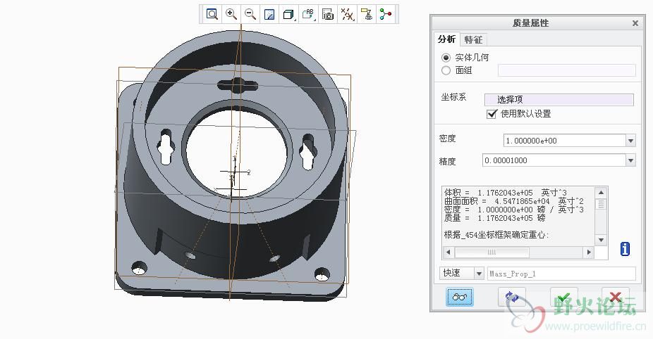

发表于 2014-8-5 11:01 | 显示全部楼层
野火练习8.JPG 野火练习8-1.JPG 野火练习8.prt.rar (44.13 KB, 下载次数: 0)
1051083108 + 1 感谢参与

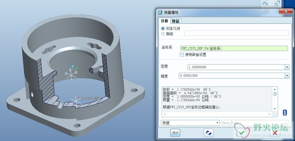

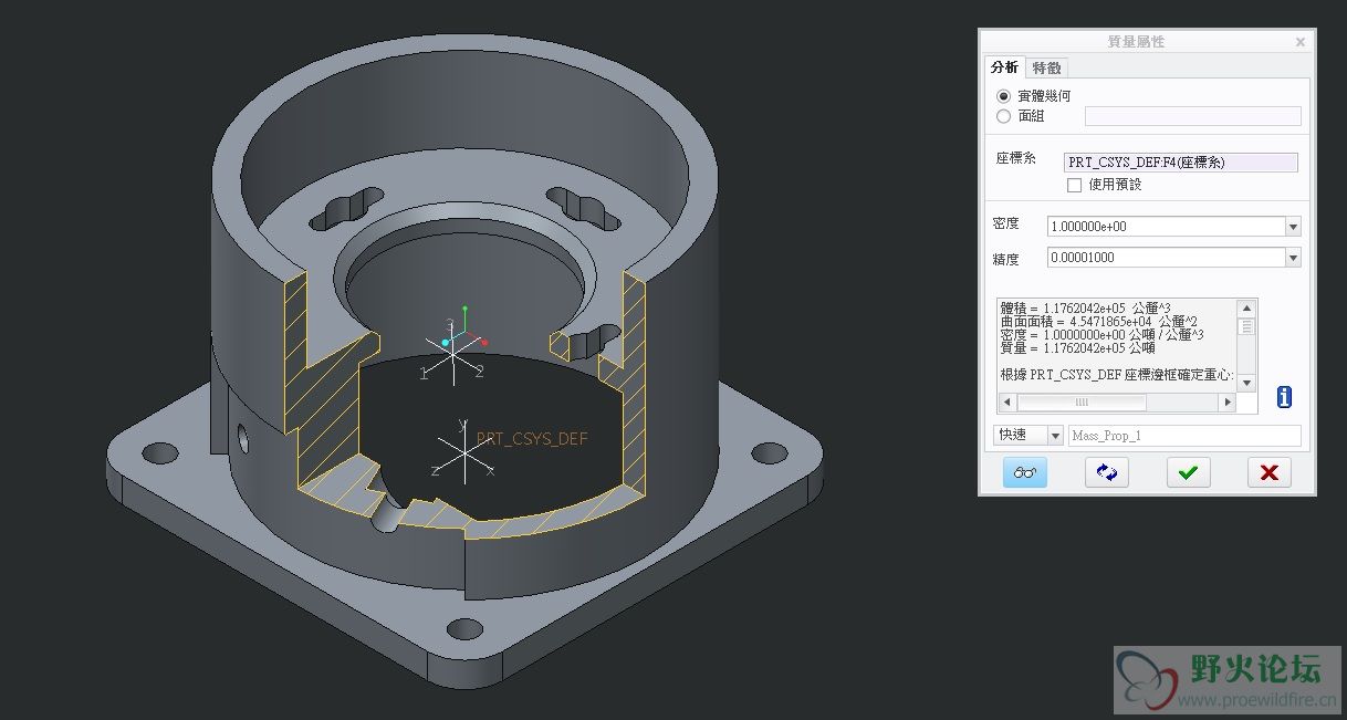

发表于 2014-8-5 17:18 | 显示全部楼层
練習 練習
Volume
Volume
volume.prt.part1.rar
122.07 KB, 阅读权限: 100, 下载次数: 0
volume.prt.part2.rar
73.67 KB, 阅读权限: 100, 下载次数: 0
1051083108 + 1
