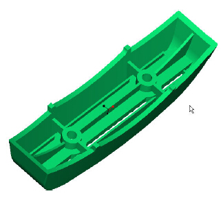

附件的塑料件怎么画?我想来想去真的画不出来。看来是我功力还不够,所以才到这里求救。是我一下课堂练习,但是我画出来跟附件里的图片总不同,所以真不知怎画。请大哥大姐帮忙指点一下。谢谢!

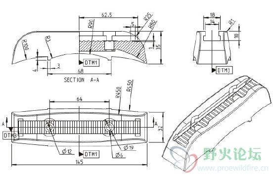

好像是尺寸不对

就是这款。我是先画外形,然后抽壳,再做中间那部分。可是怎么做也不跟图一样。

看一下,尺寸有问题。侧面的拔模角度没有给出,还有就是一些尺寸62.5,还有R90弧高也没有,有cad图纸吗?还有中间的加强筋高度不知道,主视图除了R450,与之相连接的圆弧也没有。

好像图纸尺寸不全

没有 CAD图。就是一个课程练习,要我们做出结构后导出图纸。不过还是很谢谢你!
