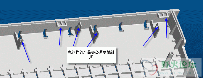

发表于 2008-9-26 21:47 | 显示全部楼层
看图中的产品结构就要用斜顶
