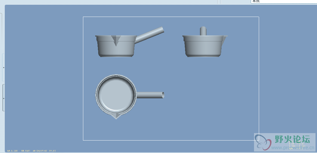

如图生成的二维图和3D图没什么区别,而且生成的二维dwg格式文件autocad打不开

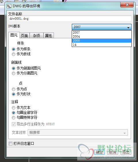

你在PROE转图时选线框 再转DWG  而DWG版本要和你CAD版本匹配

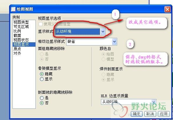

参照下面的图片说明再试试。

你出图纸要先把模型改为线框形式。然后另存为CAD可以打开的DWG格式,还有一点很重要,就是不清楚你用的AUTOCAD是2000几的,所以另存为DWG格式是要选CAD版本为低版本2000。

视图显示--》选择线框或消隐

转出来版本太高所以打不开

用线框模式 就行了  你这是实体模式
