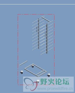

装配图
装配图
QQ图片20140804094458.jpg    装配图转工程图等轴侧  怎么变样了   求解!!!!

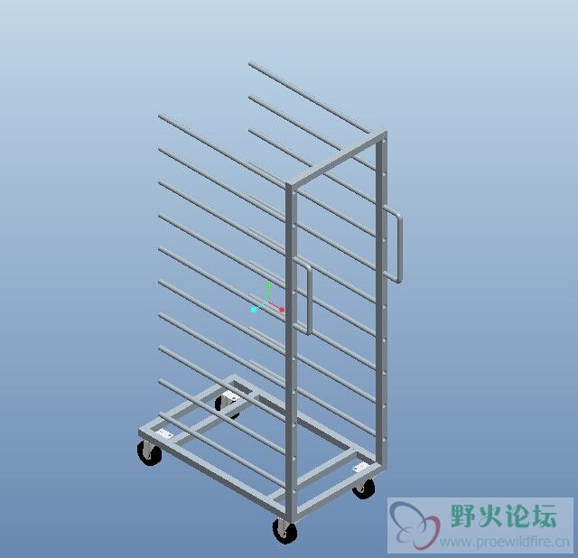

你的意思是不想他是分解图  炸开图吗?我怎么会   但我好想看到论坛有类似的情况,你搜索试试
117
132
发表于 2014-8-4 10:13 | 显示全部楼层
建议: 试图管理器-分解视图-新建-激活 再分解视图只会保存就好
发表于 2014-8-7 14:52 | 显示全部楼层
插入普通视图时用无组合状态
