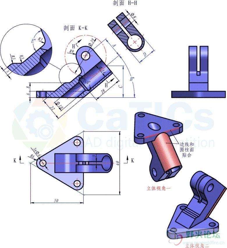

题目简介:
题目:参照图构建三维模型,请注意其中的对称、同心等几何关系。
参数:A=20, B=40, C=30, D=18, E=108
问题:模型的体积是多少?
完成者加权限100上传prt,视完成情况给予金钱或威望奖励,版本请使用CREO2.0以下,不加权限不给奖励

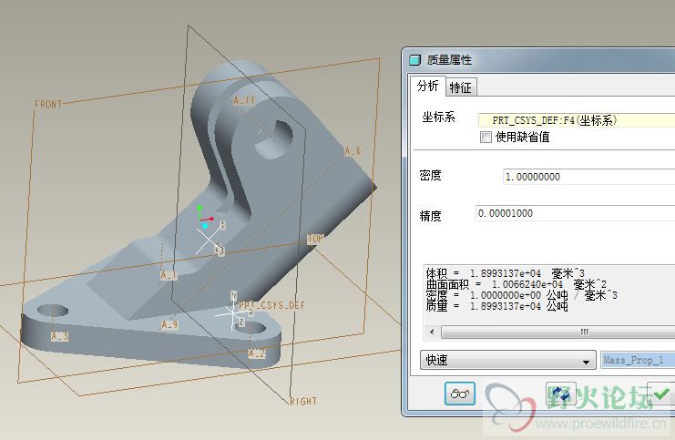

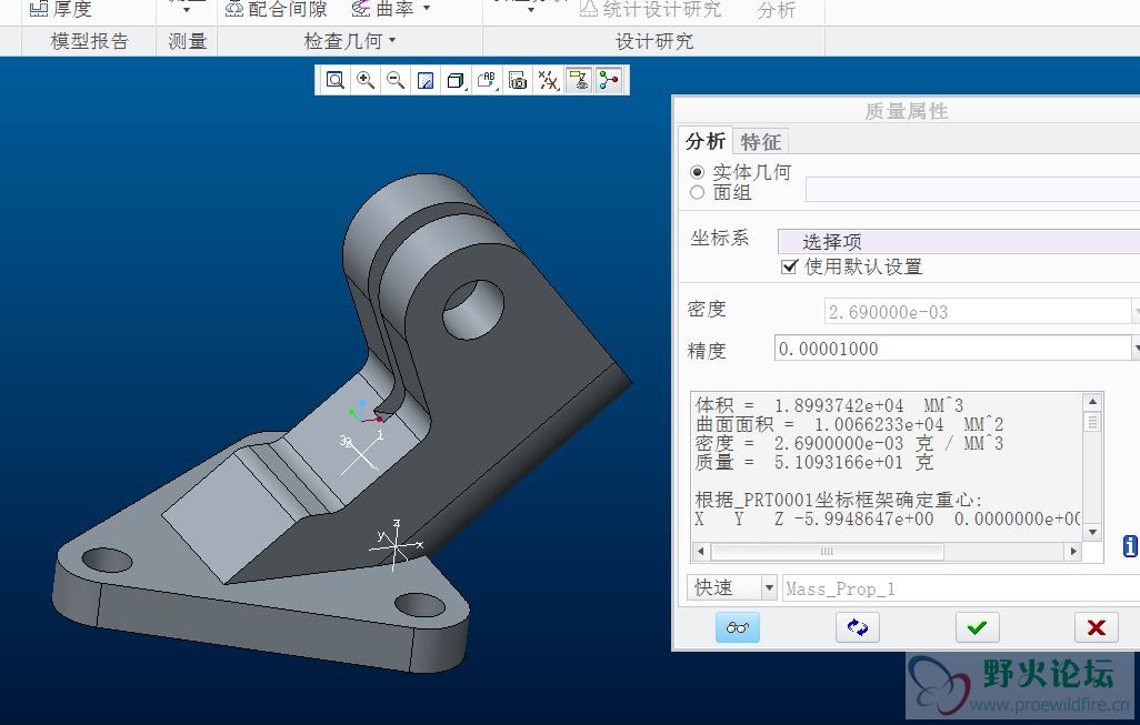

发表于 2014-8-4 11:09 | 显示全部楼层
试一下!
test.prt.rar
168.4 KB, 阅读权限: 100, 下载次数: 3
参与人数 1威望 +1 金钱 +6 收起 理由
1051083108 + 1 + 6 不错,过程比较简洁,结果误差也满足

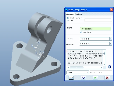

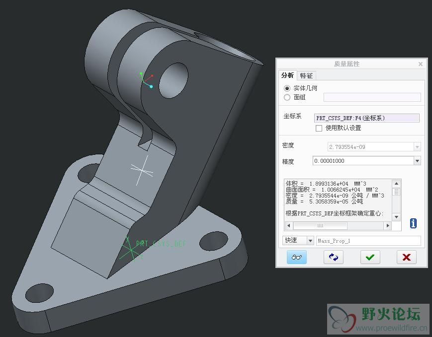

发表于 2014-8-4 11:29 | 显示全部楼层
野火练习7.prt.rar
38.96 KB, 阅读权限: 100, 下载次数: 0
1051083108 + 1

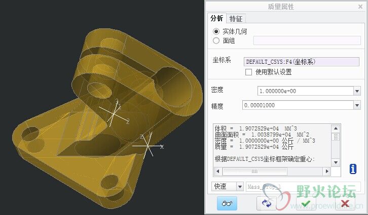

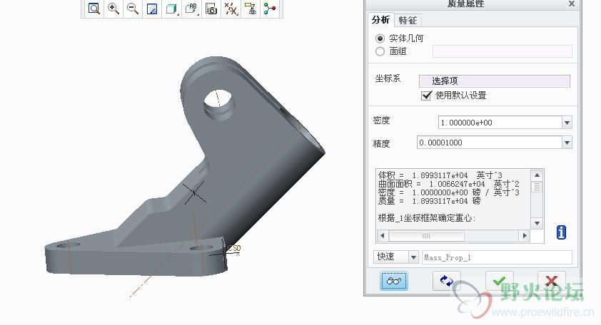

发表于 2014-8-4 11:33 | 显示全部楼层
重在参与!
prt0001.prt.rar (45.97 KB, 下载次数: 0)
1051083108 + 1

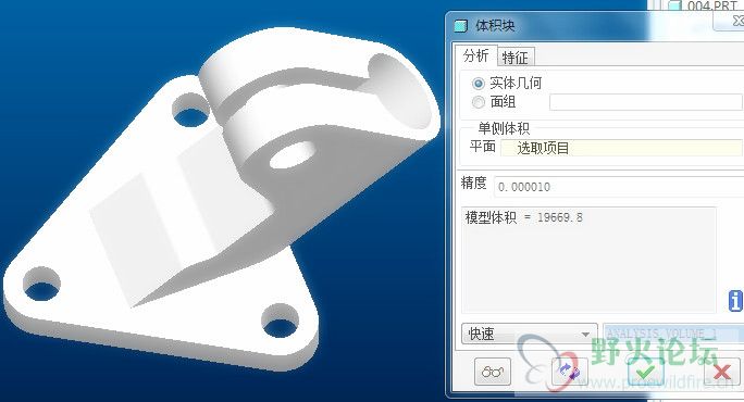

发表于 2014-8-4 12:10 | 显示全部楼层
之前一个图忘上传图片,忘加权限了,这次加阅读权限跟图片,加阅读权限跟图片原来也有这么多讲究,搞了半天了,呵呵!
004.prt.rar
69.11 KB, 阅读权限: 100, 下载次数: 0
参与人数 1金钱 +2 收起 理由
1051083108 + 2 误差超标

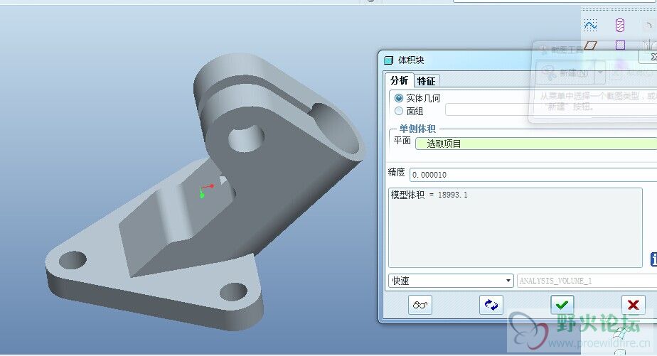

发表于 2014-8-6 10:24 | 显示全部楼层
练习_07
练习_07.prt.rar
107.79 KB, 阅读权限: 100, 下载次数: 0
参与人数 1金钱 +8 收起 理由
1051083108 + 8 误差有点大
Grand Thumbs
228
346
发表于 2014-8-6 10:38 | 显示全部楼层
找到引起误差有点大的问题所在了
还是草绘时不细心所致
Grand Thumbs
