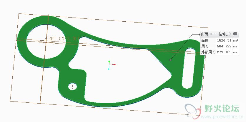

交作业
lianxi.prt.rar
33.36 KB, 阅读权限: 100, 下载次数: 0
发表于 2015-5-7 20:26 | 显示全部楼层
我做的也是1526.31

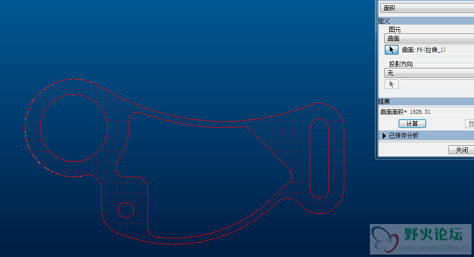

发表于 2015-5-11 11:53 | 显示全部楼层
麻烦帮看下  哪里不对,,有点误差,
看图建模06.sec.rar
60.96 KB, 阅读权限: 100, 下载次数: 0

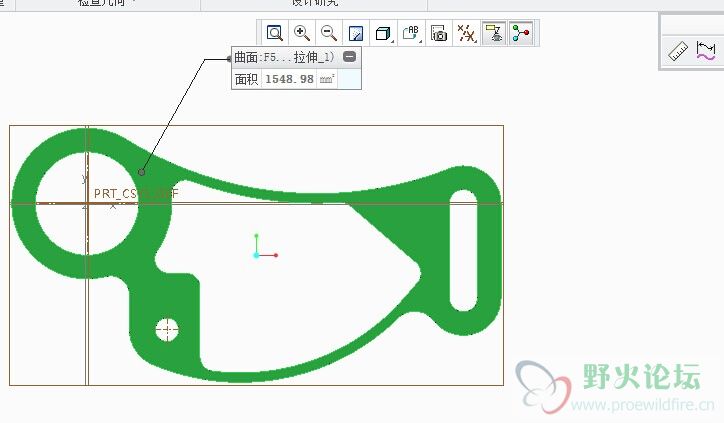

发表于 2017-10-20 08:44 | 显示全部楼层
画完
prt0006.prt.rar
140.99 KB, 阅读权限: 100, 下载次数: 0

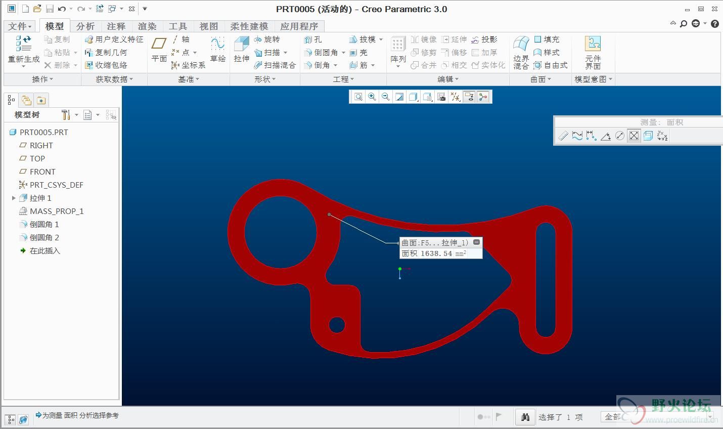

发表于 2018-11-2 23:38 | 显示全部楼层
还是有问题???
134
220
发表于 2018-11-2 23:44 | 显示全部楼层
知道怎么上传附件了
5.prt.zip
174.83 KB, 下载次数: 7

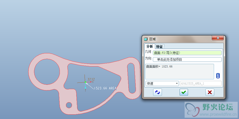

发表于 2018-12-11 10:26 | 显示全部楼层
版本不同,做出来的尺寸也有区别的吗
411
495
发表于 2018-12-11 20:39 | 显示全部楼层
面积不一样,主要是右边直角的两边和尺寸9的约束不够所至,如里加个倒圆角3的中心尺寸约束,则就会一样的了
