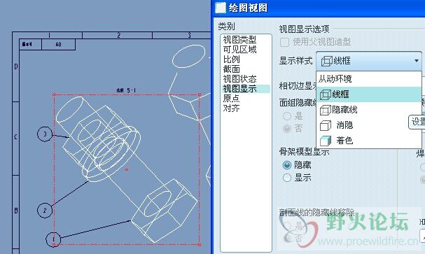

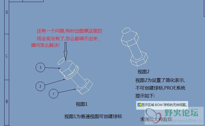

如题,有些时候在一个视图里无法把一个部件的详细装配情况表示清楚,但是做装配时又没必要细分部件,这时就需要用一些视图内用简化表示,这样方便,但是现在问题出来了,这些用了简化表示的视图无法创建球标,不知怎么回事,还请高手解决,不胜感激!!!!,如图及文件
还有就是有时出图会莫名其妙地少一些线条,不知为什么,还请高手一并解决,再次拜谢!已在图中示出

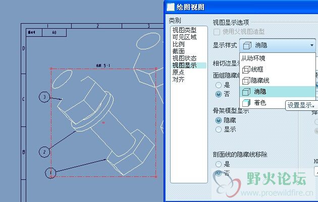

你的工程土显示设的是消隐, 改成线框试试?

 楼主| 发表于 2014-8-8 08:28 | 显示全部楼层
这样也解决不了有些线显示不出来的问题,我如果设成线框显示就显得凌乱了,不行的,这还是其一,主要是球标的问题首要解决,不过还是要谢谢你的回答

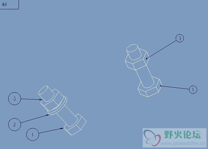

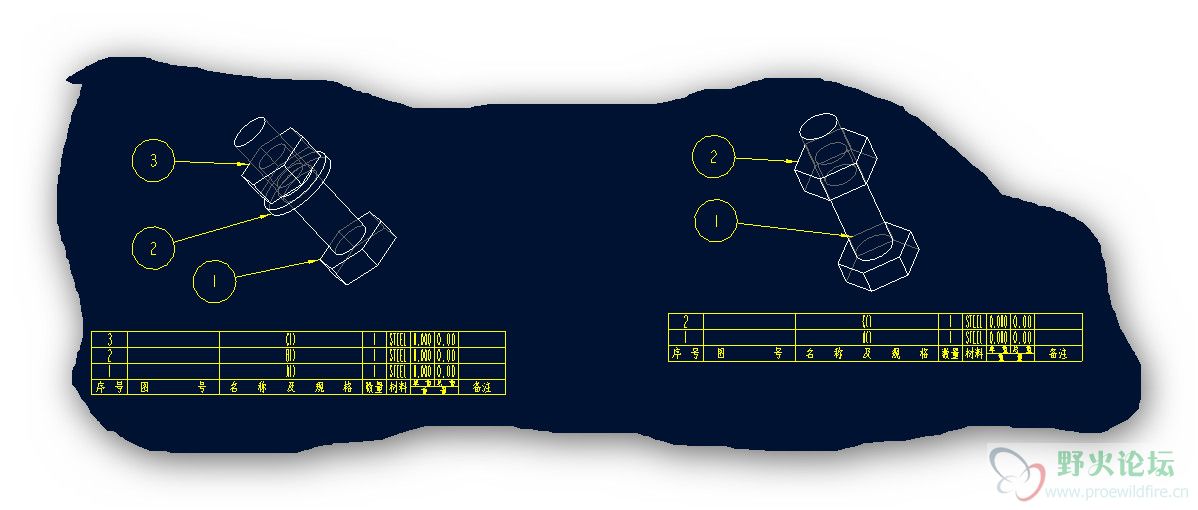

发表于 2014-8-8 08:59 | 显示全部楼层
球标问题我弄成这样子

发表于 2014-8-9 20:39 | 显示全部楼层
刚看完林清安工程图教程,发现问题如下:
1.部件C内孔4.2 部件A的拉伸圆柱体5MM,都没创建螺纹标识。从实物装配角度来说,也是装不进去的,所以工程图里显示不正常。
2.BOM表球标在一张图纸中一个表只能创建一次,不需要重复球标可以将项目移动到其他视图;要多个球标可以在注释下单独创建
三人行,必有我师焉!学习本该如此。

发表于 2014-8-9 20:46 | 显示全部楼层
如图

 楼主| 发表于 2014-8-17 13:09 | 显示全部楼层
请教,您是怎么做到的?
如果是用的球标注释那就太麻烦了,如果是装配图复杂,那可要标死人的呀
如果真是在另外一个简化视图里自动标示球标,那就太神奇了!
