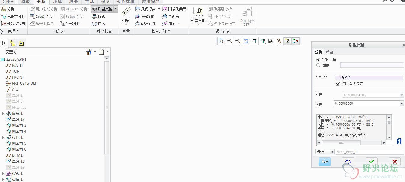

各位大佬好,俺是刚装creo2.0M110也是个菜鸟,装好的软件可以打开文件,但显示区就是没有模型,但特征树也有,质量属性里也有内容,另人的电脑可以打开而且显示,请大佬creo2.0M110指点一下是什么问题 万分感谢

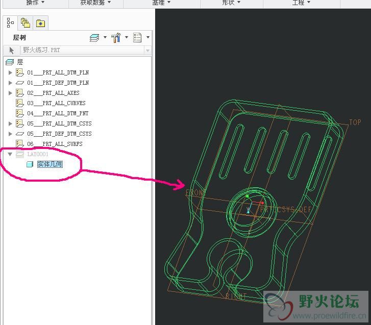

到层树看看,有没有被隐藏了.
