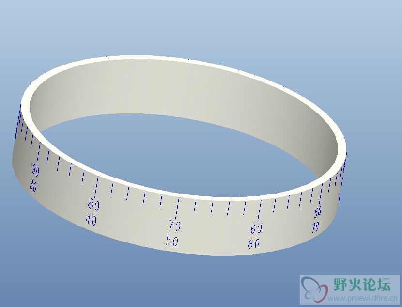

求助帮忙把这个模型展开。。。

在钣金模块做一条裂缝,就可以选中切割线展开了
