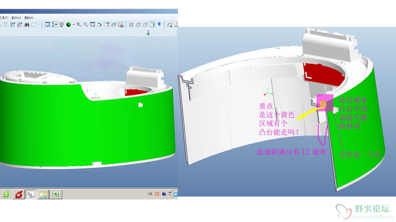

eaf81a4c510fd9f995326aa7272dd42a2934a4d2.jpg 这个可以做到吗?关键黄色区域有个凸台,滑块要往哪里滑呢?

问过但是没有人给一个肯定的回答

产品比较高,上面空间不足以做斜顶。这种类型的建议采用前模行位。做斜顶很容易碰伤前模从而影响外观面。
