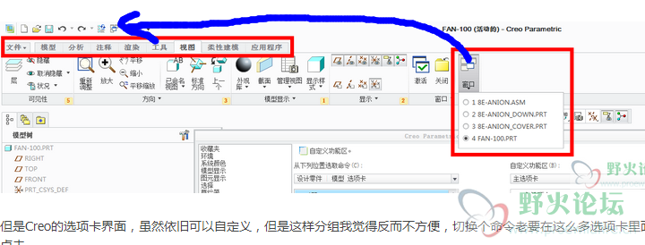

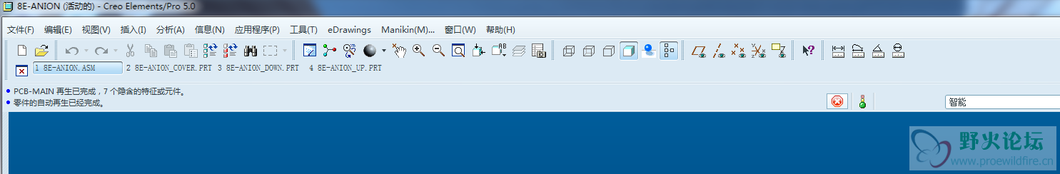

ProE的界面很清爽,方便快捷,其实不需要太多的按钮,好多常用命令都可以用自己设定的快捷键,频繁切换窗口直接点击一次就可以了
但是Creo的选项卡界面,虽然依旧可以自定义,但是这样分组我觉得反而不方便,切换个命令老要在这么多选项卡里面点来点去,
换到另外一个窗口去,都要点 “视图”选项卡,然后展开列表,再选择窗口,麻烦得多。
不知道是我没有设置对还是什么,反正用不惯这界面,不然早换扣肉了,这选项卡能在设置里取消吗?
(按三楼办法 已解决,其实可以是一样一样的

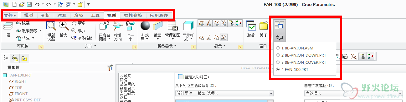

发表于 2014-8-1 08:00 | 显示全部楼层
收起来不就行了?
creo 11.0

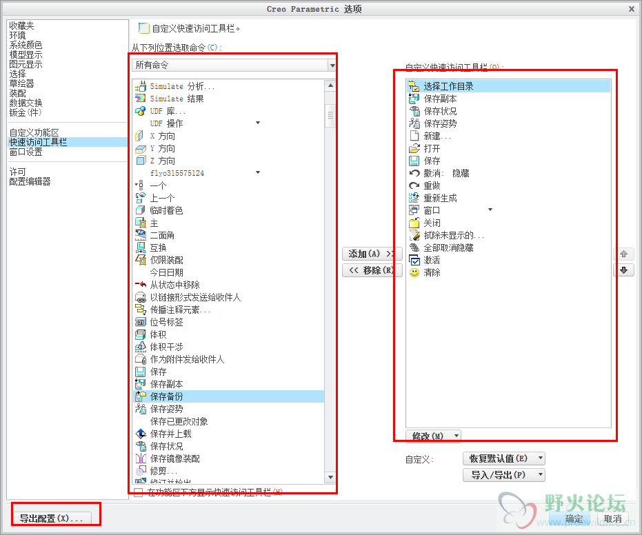

常用的命令可以设置成快捷键,界面慢慢去适应

发表于 2014-8-1 10:36 | 显示全部楼层
可以配置,把常用的工具放置快速访问栏

 楼主| 发表于 2014-8-1 22:31 | 显示全部楼层
钟汉昌 发表于 2014-8-1 08:00
收起来不就行了?
看了您的图,瞬间豁然开朗!
谢谢!
