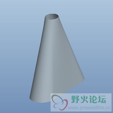

如图,请教一下,这个钣金怎么展开?

加上3D

在钣金模块里用混合做,然后作条缝就可以展开了。

你这个钣金面混合的时候没得到平整面,无法用扯裂。建议按照6楼的方法做。

你这个要注意画法
第一:上面的圆不能直接化成圆,要画成正方形然后倒圆角,导成的圆角要和圆差不多。
第二:展开式要选一个不动的面。

这个工艺是用旋压成型的.你直接这样展开算法是不对的.
