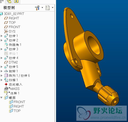

题目简介:
题目:参照图片构建三维模型.
参数:A=72, B=32, C=30, D=27
问题:零件模型体积为多少?
完成后加权限100上传prt,视完成情况给予金钱或威望奖励。版本请使用CREO2.0以下

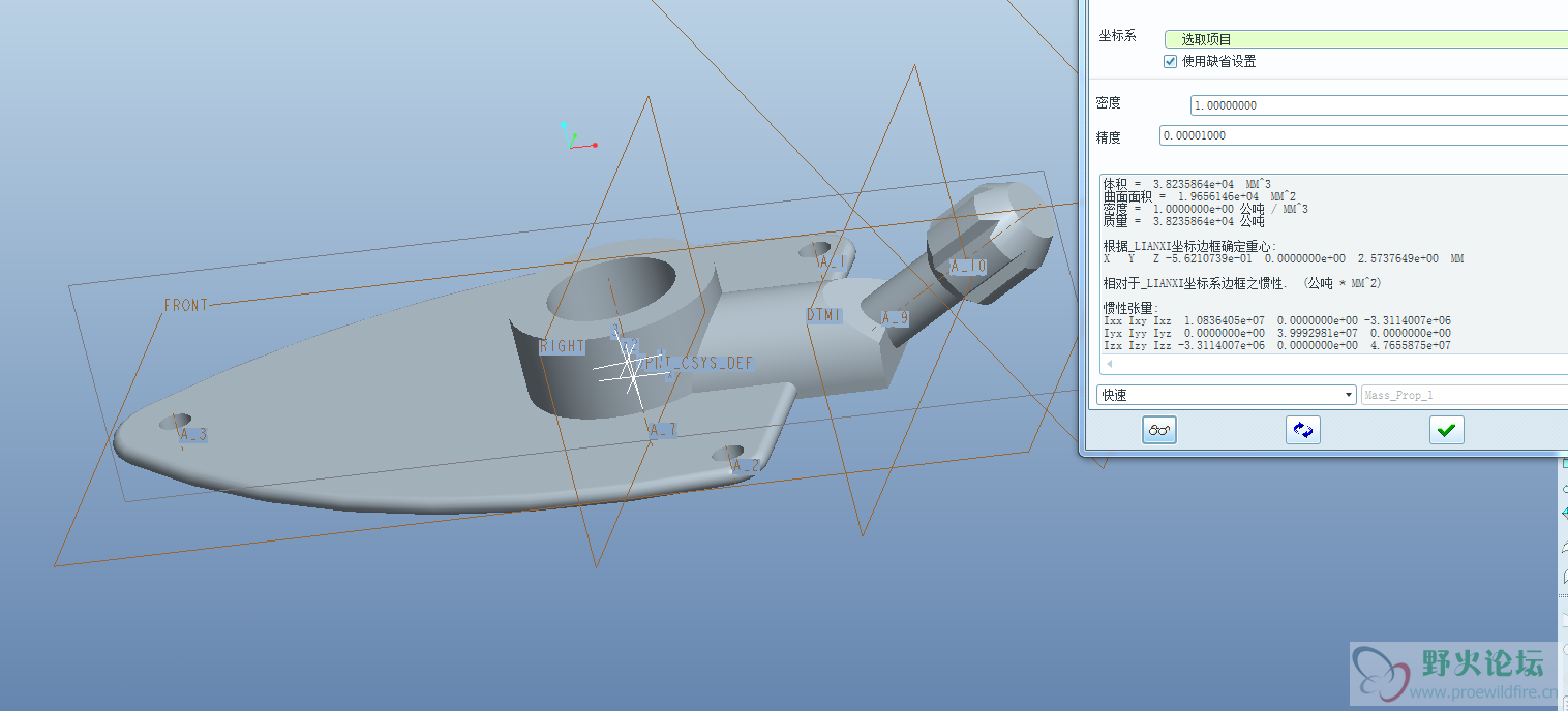

发表于 2014-7-31 14:29 | 显示全部楼层
哈哈哈
  马上练习
做好了对不对啊
做好了对不对啊

这个图纸缺少尺寸啊!直径10的那倒角深度没标注!还有直径22的那个圆心位置也模糊!

发表于 2014-7-31 14:55 | 显示全部楼层
直径10的那倒角深度靠 60度夹角来约束
直径22的那个圆心位置在3毫米安装板上沿吧
我揣摩的,不一定对

 楼主| 发表于 2014-7-31 14:57 | 显示全部楼层
尺寸不缺
不对的 ,那个倒角图中没有哪个尺寸可以约束的!

发表于 2014-7-31 15:00 | 显示全部楼层
斑竹仔细看一下吧,倒角尺寸根本算不出,还有圆心的位置

 楼主| 发表于 2014-7-31 15:07 | 显示全部楼层
我验证过的才敢发上来
根据仰视图,22半圆柱直径标注,底面和3mm板下平齐,唯一难点在于扫描轨迹(红线交叉点的确定)

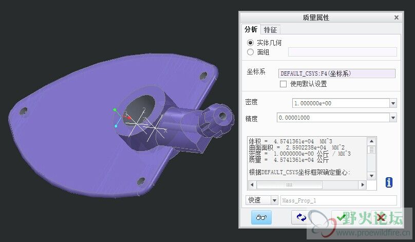

发表于 2014-7-31 15:10 | 显示全部楼层
楼主,图片有些模糊,D是斜线长度还是斜线到半圆部分切除的距离?
不知道结果对不对啊 2.zip (105.87 KB, 下载次数: 2)
在公司画的,可能加密了
参与人数 1金钱 +4 收起 理由
1051083108 + 4 结果有小误差,prt无法检索
