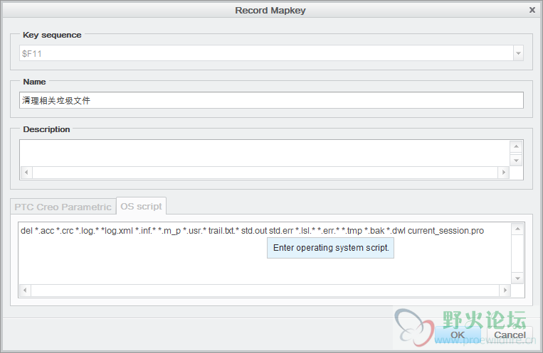

发表于 2014-7-31 13:41 | 显示全部楼层
del *.acc *.crc *.log.* *log.xml *.inf.* *.m_p *.usr.* trail.txt.* std.out std.err *.lsl.* *.err.* *.tmp *.bak *.dwl current_session.pro

发表于 2014-7-31 13:57 | 显示全部楼层
提醒楼主,你的这种方法存在风险,当风险来临时,你哭都来不及
比如:如果在你删除目录文件之后,突然软件崩溃,电脑死机,停电,保存出错等等,不正常情况发生时,楼主那时的心情都无法用语言来说清楚地。。。。。这些情况发生的几率是很小,万一出现一次,也是无法接受的
清理的方法比较多,清理工具也比较多,但是操作还是要谨慎,最安全的莫过于软件打开模型文件之后,再运行清理,之后保存模型。
