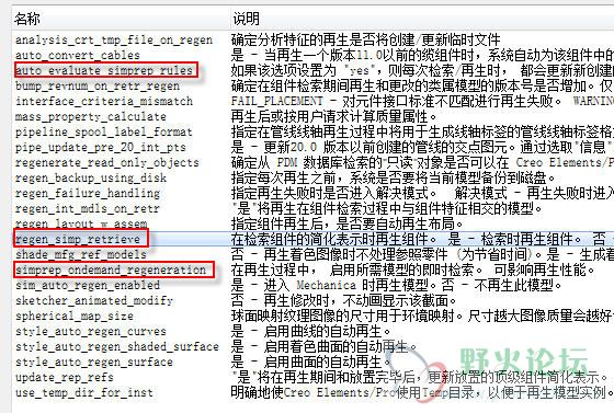

PROE5.0 在组件中使用简化表示后,如何在零件与组件切换时组件不自动再生。
当模型比较大,组件多,常常需要使用简化表示工具时,在切换零件到组件的时候,组件就会自动再生,再生时间有点长,请问有没有办法令到简化表示后组件不会再生呢?求各位支招,谢谢!

帮你顶下了,是说窗口切换的时候吗?

@野火 ,是的老大,就是在窗口切换后就会再生一次,非常麻烦,因为模型比较大比较多,再生一次都二十分钟了

贴图里的选项看看有用不,我没测试

这几天太忙了,试了下,上面的选项没用,再次感谢野火老大

那好像没办法了
发表于 2018-8-2 10:36 | 显示全部楼层
野火 发表于 2014-8-2 21:33
贴图里的选项看看有用不,我没测试
大哥,这个cofig 哪里找到的?怎么找的
