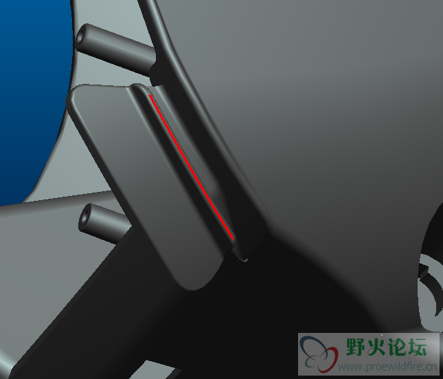

如何将图示的曲面延长5mm?

1:去掉圆角后,偏移
2:去掉圆角,拉伸

柔性建模很方便。creo2.0

1.选中R角移除2.选中曲面偏移3.倒R角

有些情况下,圆角是移除不了的,建议你直接在侧面先草绘出你想改成的形状的2D截面图,然后以侧面做草绘基准面,选取上一部的草绘直接拉伸出来即可

圆角移除不了啊?而且侧面是曲面的,用草绘根本用不了啊!

自由曲面。。全部恢复回去。。在合并再啦一下。实体。。

自由曲面?????不会啊!!!!!!
