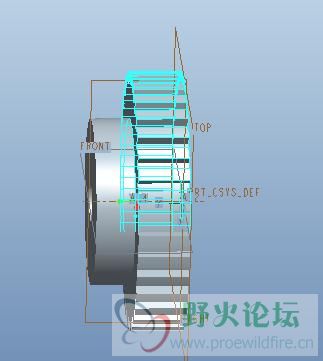

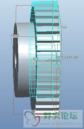

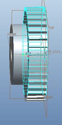

打开proe零件的时候,可以滚动鼠标进行零件的放大缩小,为什么点击左右键的时候,却很卡,不流畅,而且鼠标放在零件表面上,线会出现变蓝,用鼠标左右键旋转,发现零件动不了很卡,并且页面不断的自下而上更新?????????卸载后又重装。还是出现类似问题。。。
怎么回事
怎么回事
然后自下而上刷新
然后自下而上刷新
放在表面 先是全被选中
放在表面 先是全被选中
302
372
发表于 2014-7-30 18:08 | 显示全部楼层
更新你的显卡驱动吧!鼠标放在零件上,线条变蓝是智能选择,相当于提示你是否为你要选择的目标,如果是,左键点击就选中了。弱弱的问一下,你是新手吧?多看看基础资料。
 楼主| 发表于 2014-7-30 18:53 | 显示全部楼层
智能选择会变蓝色没错。 问题是我鼠标放在零件表面,他会像刷新一样,变蓝色部分自下而上慢慢消失, 然后在重复循环这个动作,齿轮的底下蓝色还是很多,然后到上面慢慢消失,我是论坛的新手,不是proe的新手,请大家帮忙看下,有没有遇到类似的情况,显卡有可能
