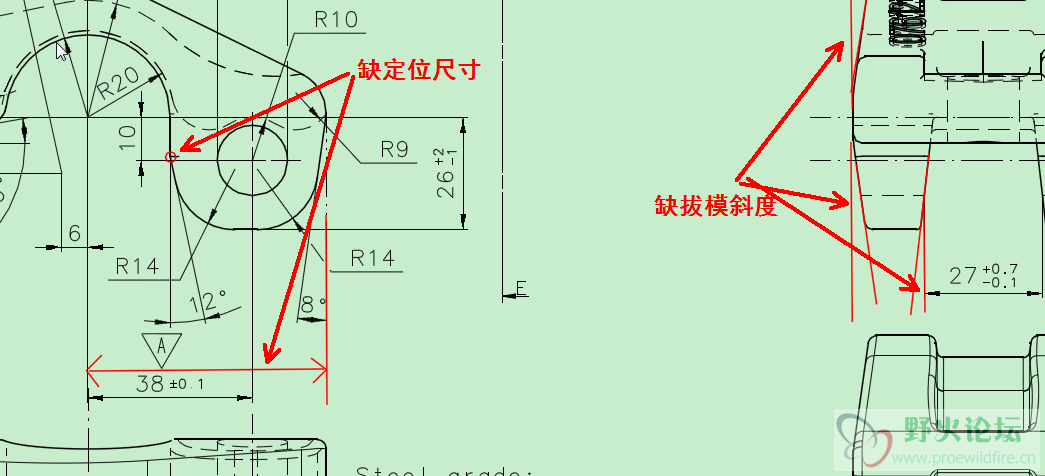

客户给的PDF图纸。不知道图纸里缺少尺寸,还是这个图就是很难,我怎么就很难画出来了呢。求大神给个prt吧
图纸PDF: http://pan.baidu.com/s/1qW0RpdM
哈哈,确的图纸不只一点啊。伤不起啊。

把图纸放到 cad 里,调整比例, 测量近似值看看? 右上角 R10 与 上斜边、45边界线、8度拔模线分别相切 图纸尺寸不全,是头疼的事

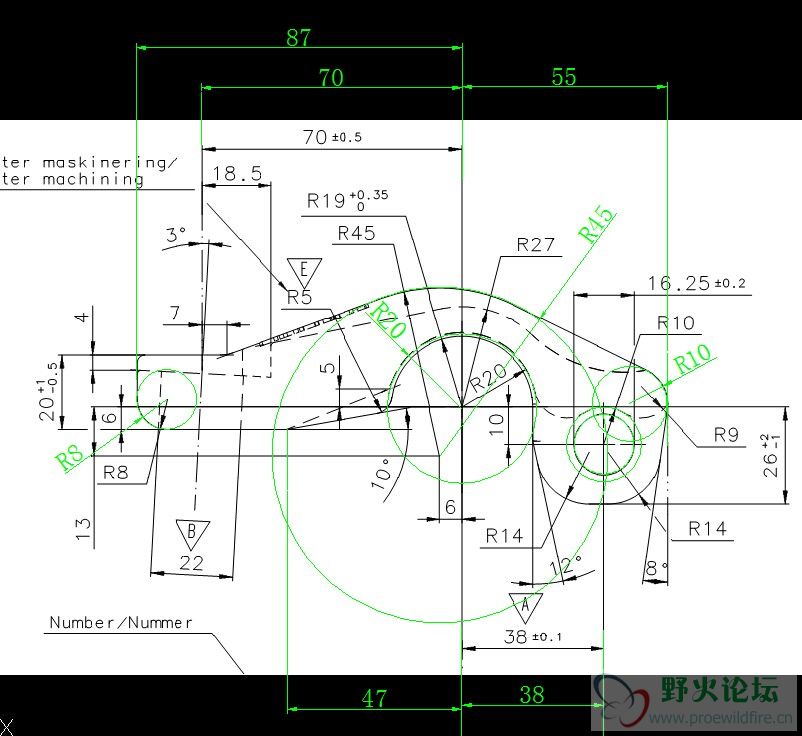

图纸尺寸不全,是头疼的事

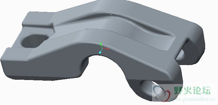

看了你的图,建模难度不大,基本上拉伸、圆角就够了,少了几个尺寸

我下午在研究研究。上午画了下,感觉好多尺寸都少。搞的头都晕了。因为这是基本功,所以一直也不好意思上来求助所要prt文件。直到实在画不下去了,才上来求助所要prt的。
 楼主| 发表于 2014-7-30 12:16 | 显示全部楼层
嗯,这个方法好
