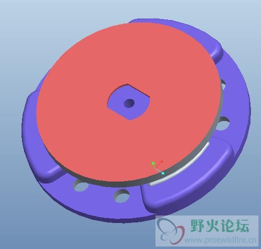

一个圆盘通过扁槽带动另一个圆盘转动,装配时该用什么连接副呢。如图片。有没有高手指教下。谢谢!

类似于 Bearing 轴承

我通过以下步骤实现了。也不知道是不是标准做法。希望能给别人带来参考
1.在组件上创建2条正交直线
2.在无件上创建4个点
3.建4个轴承连接副 (点与线对齐)
初步实现我想要的结果

除了主动件要用销或圆柱约束外,其它什么都不用,直接装就可以了
