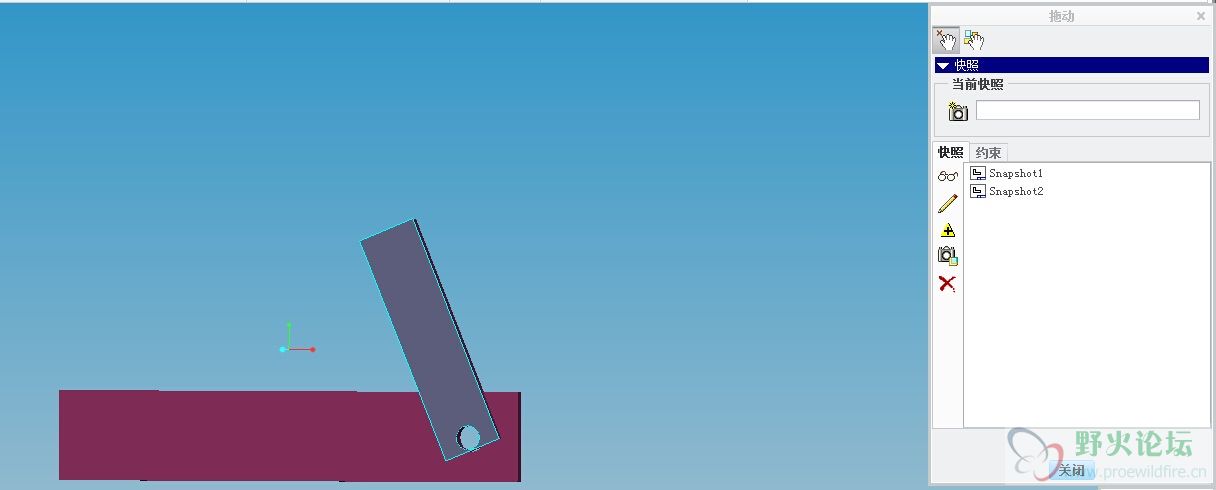

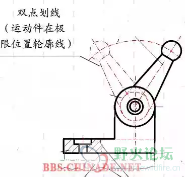

请教各位斑竹大大门:proe工程图中在一个视图内做“运动件在极限位置轮廓线”怎么快速方便地做出来,我相信proe肯定有这个功能,还请高手赐教。以下是示意图

我是这么做的:先将极限位置拖动后,拍照。
然后在视图中调整状态,然后就草绘,使用边。
运动轨迹只能手动画了。

 楼主| 发表于 2014-7-29 12:21 | 显示全部楼层
谢谢你 这也是一种方法,我还是希望像是在solidworks里面那样用一交替视图的方式,方便快速的做出来

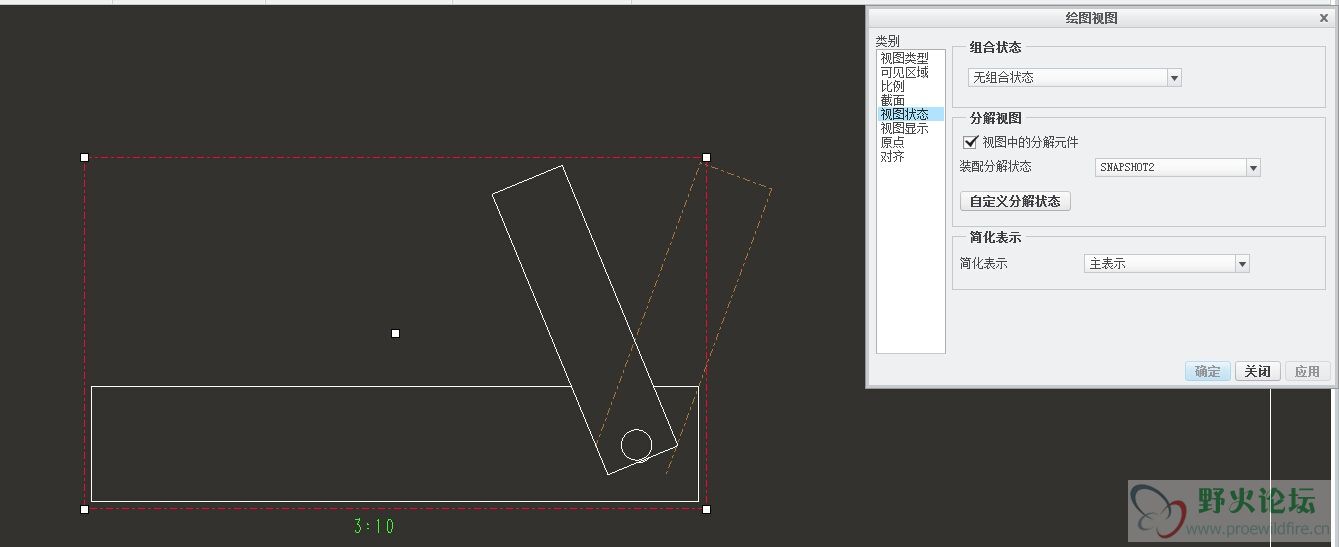

发表于 2014-7-29 22:23 | 显示全部楼层
再装配一个,然后设置元件显示,透明虚线

 楼主| 发表于 2014-8-3 15:01 | 显示全部楼层
A!老大的这个办法不错,不过这样会产生零件雍余,这个问题也不太好解决
