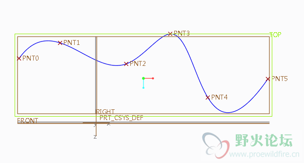

第一步:在任意平面内  经过点创建基准曲线
第一步
第一步

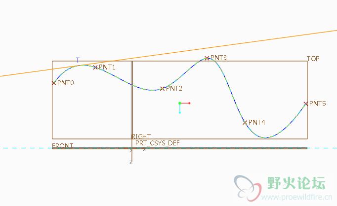

第二步:在此平面内  创建一条直线
第三步:使用  约束命令   相切   先选直线  再选  曲线  OK 就实现了相切。
第三步
第三步
