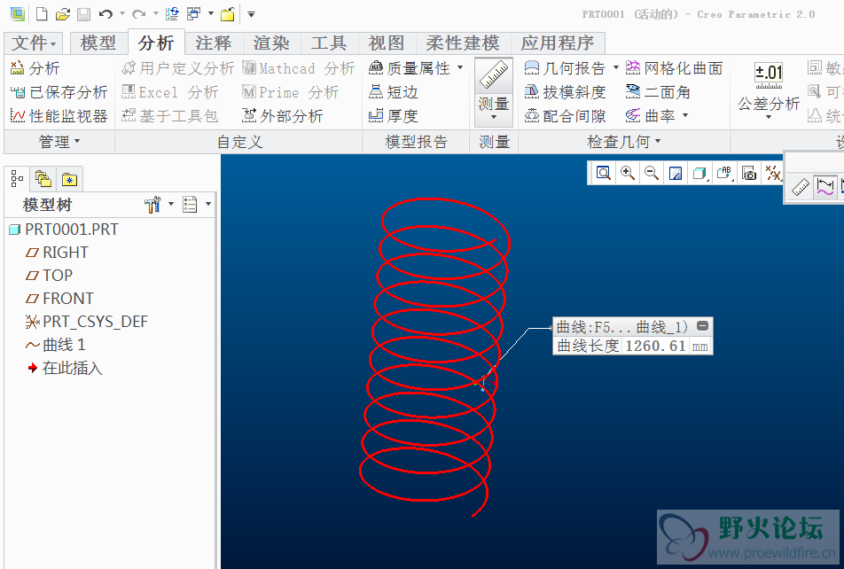

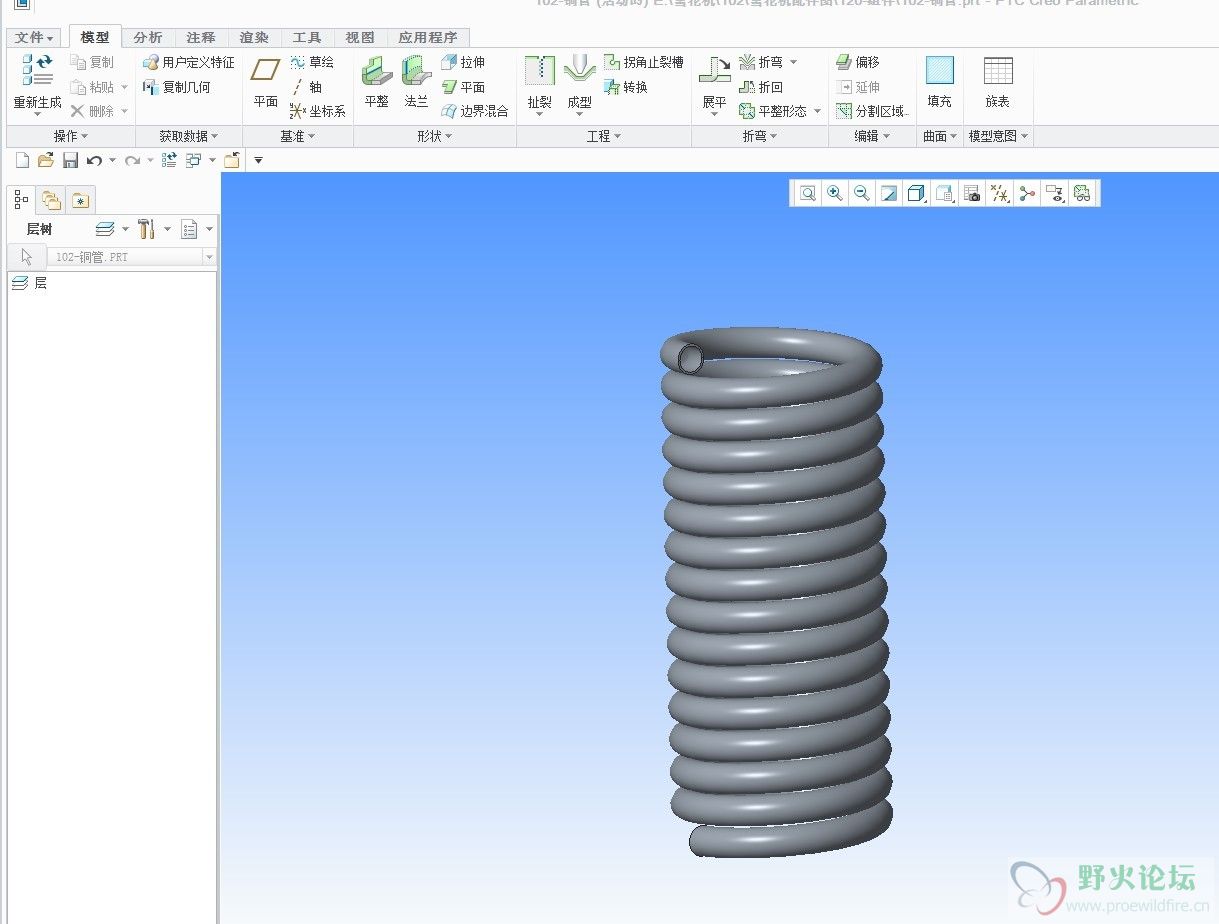

求助!

发表于 2014-7-28 22:23 | 显示全部楼层
使用曲线方程来做!可以测量出曲线的长度!懂不?

发表于 2014-7-29 10:41 | 显示全部楼层
弹簧设计里有一个展开弹簧丝长度的公式可以借用。
发表于 2014-7-29 19:55 | 显示全部楼层
我之前做过这种产品,但长度尺寸不是很高,只要给外径尺寸和压紧状态的总高度就可以
