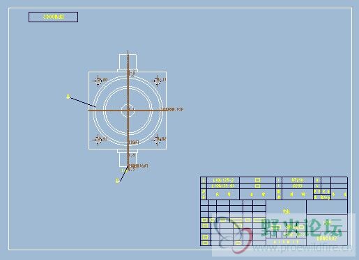

画图的时候有    调用的时候正常 但是为什么 第二次打开 里面的图框的内图框就没有了
内框怎么没有了
内框怎么没有了

希望高手 给予指点,如果是调用有问题 应该是整个图框都没有,为什么就内图框没有了

图框没做好呗

你可能在此期间把工程图的模板名称改过

有可能是图框模板的调用路径有问题

把图框复制,放到这个图存档的文件夹中就可以解决问题了。
建议:作图的时候养成好习惯,为防止不同的电脑和位置所用的图框模板不一致,最好把图框模板直接复制到工作文件夹后再做作图工作,传递图档时,也将图框一起传递,这样就不会有信息丢失的情况了。

谢谢各位朋友的帮助,我吧图框放在路径下 打印没问题就是颜色就点浅,但是六楼的朋友 我感觉建议不错就像标准件一样放在一个文件架里面,但是PRO每次什么东西都要到config.PRO里面调用 搞得我头都大了 真想转战solidworks.
